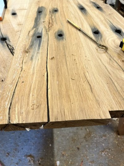

Hallo mensen, ik heb een vraag:
Ik maak op verzoek een tafelblad van oude eiken dwarsliggerplanken. Sommige planken zijn behoorlijk getekend door de tand des tijds en bevatten (kop)scheuren. Uiteindelijk wordt het blad helemaal rondom ondersteund, dus het heeft uiteindelijk weinig constructieve sterkte nodig.
Ik wil de kopscheuren graag opvullen met een goede houtvuller (ik dacht een kneedbaar hout van Frencken) maar ik kan niet uitsluiten dat er toch wat beweging in de scheuren zit voordat het blad op zn plaats ligt.
De onderkant van de scheuren heb ik gefixeerd met bruislijm; dat verstevigt het zaakje wel maar het is niet 100% stijf.
Ik ga het blad uiteindelijk afwerken met Skylt.
Wat zou jullie tip zijn: een goede kwaliteit kneedbaar hout gebruiken, of hebben jullie een ander idee? Ik hoor t graag, dankje wel alvast.

Zo te zien spoorbielzen die tot planken gezaagd zijn. De gaten verraden waar de bouten hebben gezeten.
Die zwart grijze vlekken zitten dus door en door en die ga je niet wegkrijgen met wat oxaalzuur…
Maar dat kan dus ook net zijn charme geven aan het uiterlijk.
Daar zou ik proppen in slaan (in die gaten)
De kopscheuren lijkt me niet iets voor “kneedbaar hout” Iets te veel van het goede.
Ik denk dat je met een epoxy middel op kleur beter uit bent.

Kijk eens naar Knottec om dergelijke scheuren en gaten mee te vullen.
Dat is een polyamide hot melt lijm die leverbaar is in veel houtsoort kleuren.
Makkelijk te verwerken en het spul blijft met de werking van het hout meegaan in tegenstelling tot kneedbaar hout, dat is beter geschikt voor spijkergaatjes en dergelijke.
Wij gebruiken het vrij veel als knoestvuller, pakt goed beits, lak en verf aan.
Kun je in Nederland kopen, als je het veel gebruikt is import uit Engeland een stuk voordeliger.

Hoi H@ns,
Dank je wel voor de reactie. Wat je zegt klopt inderdaad. Het zijn planken gezaagd uit dwarsliggers, volgens mij komen ze uit Frankrijk. De gaten van de bevestigingsmiddelen moeten open blijven. Die ga ik met een messing borsteltje nog zoveel mogelijk opschonen, maar dat hoort bij het ' design' van deze tafel.

Bedankt voor de tip. Ik zal eens kijken hoe dit werkt en waar ik het kan krijgen. Merci!
13.066
3.851
Ik heb ook een "lijmpistool" met knottec. Werkt super. Let wel op dat je lijm niet oud is. Trekt vocht aan en dan krijg je er bubbeltjes in. Ook moet de temperatuur de juiste zijn.

Gebruik je een standaard lijmpistool hiervoor of dat officiële ding van Knottec zelf?

Ik weet niet hoeveel hout je hebt voor die tafel, maar je zou een kamer uit kunnen frezen en scheur aan de bovenkant kunnen vervangen door een reparatie stuk hout.
Charel09
10 sep 2014
2.089
1.037
Antwerpen
Ja dat kan ook inderdaad, maar wil een alternatief kunnen bieden.
met vlinders fixeer je de scheur volledig, met vulsels niet en dan blijf je kieren krijgen in de winter door het krimpen
in vlinders heb je ook verschillende opties kwa vorm (gelimiteerd door je fantasie) en materiaal (messing, inox, hout, ..)

Hoi Albert,
Ik heb dit gekocht en toegepast en het werkt super. Dank je wel voor de tip. Dit heeft me zeker geholpen!

@123chris : Formeel vergt de vuller van Knottec een verwerkingstemperatuur van tussen de 160 en 215°C. Maar ik heb gemerkt dat 160°C echt te weinig is. Je hebt een pistool nodig dat minimaal 180°C haalt. Liefst iets meer. Zelf gebruik ik het lijmpistool van Ryobi (dat had ik al, volgens mij is het de RGL18) en dat werkt zonder problemen.

Hoi,
Ik heb de set inclusief een origineel lijmpistool gekocht.
