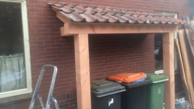

Mijn afdak is gebouwd van vuren, de dakbedekking bestaat uit platen (capaciteit ongeveer 10m3 houtblokken) Toen we het huis kochten stond het afdak er al, dat is nu vijftien jaar. Zolang hout buiten is en de wind er doorheen kan, kan het niet rotten. Ook onbehandeld vuren niet. Ons afdak is nog 'als nieuw' en zal naar verwachting nog tientallen jaren meegaan.
