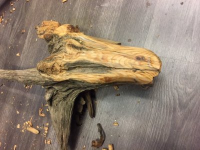

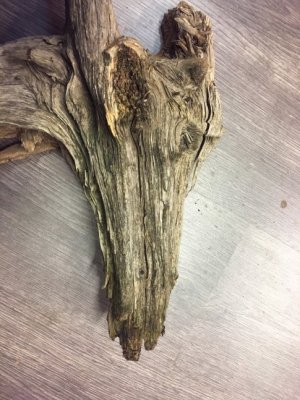

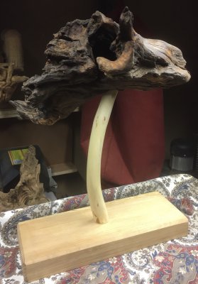

Als je een stuk hout vind waar een Draak in zit ..........
Soms lijkt het als of het resultaat altijd al in het hout heeft gezeten.
Dit gevonden stuk dennenhout had iets in zich.
Het duurde alleen even voor hij er uit kwam.
Hij moet nog verder worden afgewerkt en ik moet nog kijken hoe het werkstuk moet worden getoond (hangend of staand)
Het schuren van stukken den die vol hars zitten valt trouwens niet mee. :D
Groet Edwin.

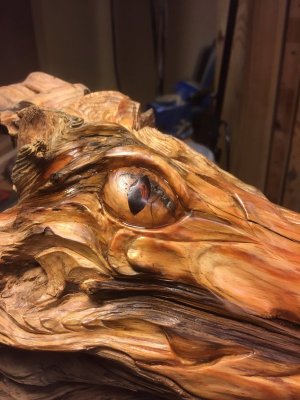

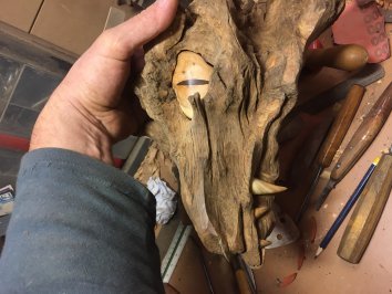

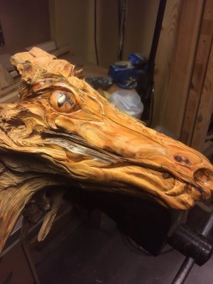

Erg tof.
Het oog is erg goed gelukt en maakt het geheel haast echt levend.
De tand kan misschien nog wat meer diepte krijgen, maar misschien wordt de bek dan te smal.

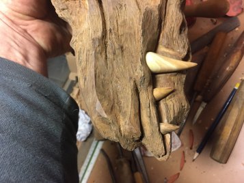

Dank je Meron,
Ja die tand is nog een dingetje....... Ik wilde zeg maar de bovenlip over de tand laten vallen maar ik ben bang dat het neus stuk dit niet toe laat. Helaas ;), door de breuk structuur ( laagjes )
is het risico groot dat er teveel materiaal los komt bij diepere snede.
Maar.......... ik ga er nog wat mee proberen, nu ik er zo aan denk misschien wel een stukje ander soort hout ( wilg- wit ) of zo.
Gr Edwin.

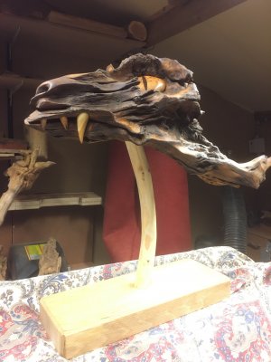

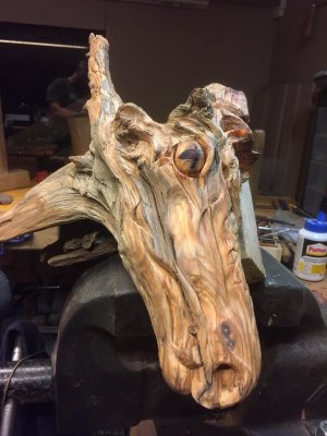

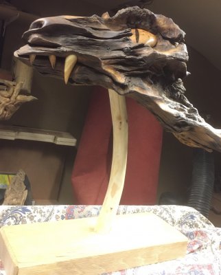

Nog meer draken in het bos .
Een eiken stronk, wat er van over is althans.
Vrijwel dezelfde bewerking alleen nu tanden en oog toegevoegd ipv uit gesneden.
Oog en tanden zijn uit Jeneverbes, hij gaat voor ik het definitief bevestig eerst nog even de oven in
om er zeker van te zijn dat er geen ongedierte meer in woont.
