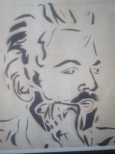

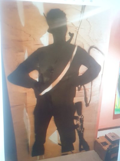

Ik maak letters als volgt.
Open paint. Selecteer tekst invoeren. Typ het woord en verander de lettergroote naar de gewenste maat en het lettertype naar wens. Zo kan een klant ook prima zelf een lettertype uitkiezen. Vervolgens sla ik het bestand op en open ik het met het gratis progamma genaamd dotamatic. Ik gebruik het ook voor grote stencils uit te printen en uit te snijden. Ook een leuk tijdverdrijf!
