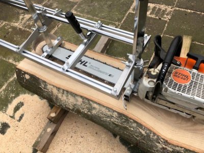

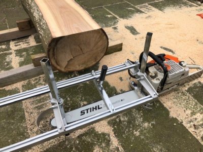

En aangezien ik nu hout had om tot planken te zagen, er toch maar een gekocht. Een 36" mill en een 63 cm zaagblad met speciale rippingketting (op 10 graden geslepen ipv de normale 30, om beter in langshout te kunnen zagen). Daarmee kan ik stammen tot een diameter van 45 cm zagen.
Nog wel zonder zaag. Mijn eigen zaag is niet zwaar/sterk genoeg hiervoor, maar ik heb een Stihl 462 kunnen lenen. Maar ik ga wel rondkijken naar een goede tweedehandse 362 of 462, want er zelf een hebben is makkelijker dan steeds lenen.

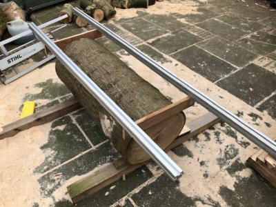

Om de eerste zaagsnede te maken, een paar plankjes waterpas op de kopse kant van de stam geschroefd, en daar 2 aluminium extrusieprofielen op vastgemaakt met hoekijzers. Dan heb je een stevige basis om de mill overheen te laten glijden. Na deze eerste snede glijdt de mill over de zojuist vlakgezaagde kant van de boomstam, dus da zijn deze profielen niet meer nodig.

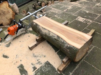

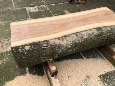

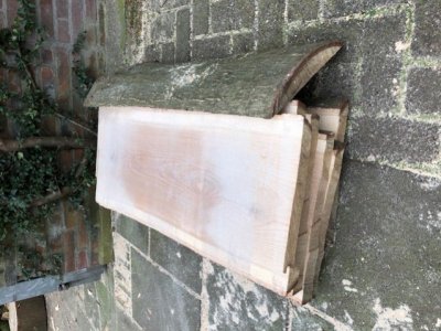

Het hout (amerikaans eiken van 40 cm doorsnede) komt er mooi uit. Ik had 4 stukken stam van een meter lang (die waren net met 3 man op de aanhanger te rollen via de rijplaten, langer was echt niet te handelen). De eerste stam in planken van 30 mm gezaagd, de tweede 5 cm en de laatste 2 bijna 7 cm dik. Mooi om een (salon)tafel van te gaan maken.

@Markb, de 462 had m.i. vermogen genoeg hiervoor. Maar je moet niet verwachten dat je 'm zomaar even door het hout duwt, met beleid zagen dus. En zorgen voor een scherpe ketting.
Het prijsverschil met de 660-serie is weer flink, en zo heel veel hout zal ik zo niet zagen. En zeker geen grotere diameters, eerder kleiner.

Klusrob heb jij de geleider en de lier?
Heb je er verder nog iets bij?
kettingzaag heb ik wel.Stihl 441
Zit er namelijk aan te denken om hem ook te kopen.

Ik heb het opzetstuk zoals op de foto. En de latten die ik gebruik voor de 1e zaagsnede zijn een paar aluminium extrusieprofielen die ik hier bij de oudijzerboer heb gehaald. Ik heb er een lier bij, maar die moet ik er nog opzetten. Ga ik wel doen want zonder lier zaagt het wat moeilijker. Het werkt makkelijker als je de zaag iets meer door het hout heen kunt trekken.
Alleen had ik vorige winter, op de dag dat ik aan het zagen was, er niet de juiste bouten voor bij me merkte ik toen ik ‘m wilde monteren.
