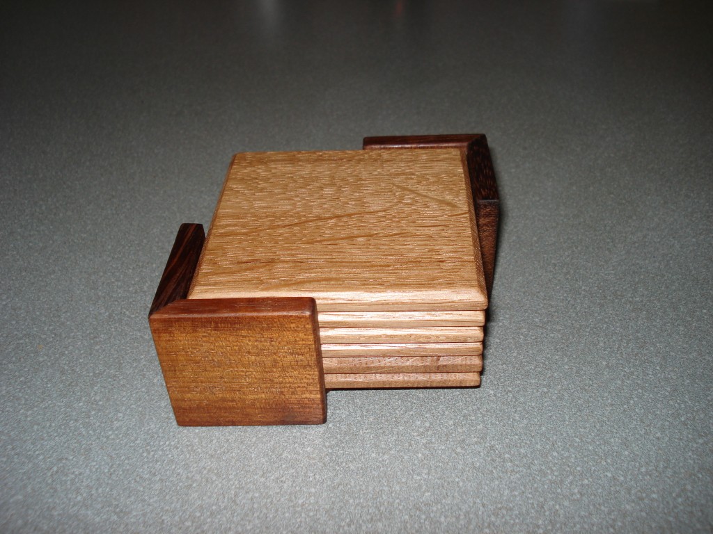

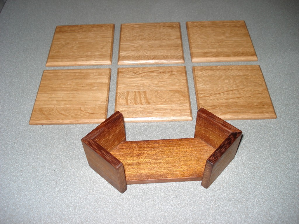

je kent het vast wel na een paar werkstukjes staan er overal van die afval latjes maar toch ook weer zonde om weg te gooien.
na wat rondlopen kwam ik op het idee om ze allemaal op dezelfde breedte te zagen dan 4 latjes aan elkaar lijmen en even door de vandiktebank.
het was gelijk een mooi werkstukje om me nieuwe cirkelzaag de axminster ts200 uit te proberen dus de plankjes vierkant op 9,5 x 9,5 gezaagd en voilá een paar onderzetters voor in de huiskamer.
van een plank iroko een houdertje gemaakt en het geheel afgewerkt met 3 lagen danish oil.
de zaag bevalt me trouwens erg goed, de roltafel loopt soepel en precies en de zaagsnede is ook erg zuiver, als ik hem een poosje gebruikt heb zal ik erwel een review van schrijven!
groetjes!
