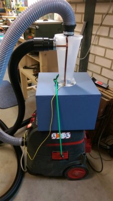

Ik heb nu die Cycloon afzuiging op mijn starmix van 1600W staan.
De slang tussen zuiger en cycloon is de Oneida slang 63mm en ik heb gelijk de aanzuigslang vergroot naar 51mm.
Mijn gedachte was dat de starmix ook een monding van 51mm heeft dus dan heb je de grootse capaciteit.
De cycloon is inwending (aan- en afzuig) maar iets van 45mm.
Ik heb geen verstand van luchtdruk/afzuigkracht en verplaatsing etc, misschien iemand hier, want ik heb het probleem dat ik afzuigkracht 'kwijt' ben.
De slangmond moet bv bij frezen veel dichter op het werkgebied staan dan voorheen wil hij even effectief afzuigen. Ik heb daarna mijn oude 35mm slang weer eens genomen en die heeft een veel compactere krachtigere afzuigstraal.
Iemand adviezen?

Doordat je de slangdiameter hebt vergroot is de zuigkracht lager geworden.
Dit is logisch want de afzuigcapaciteit is onveranderd terwijl de diameter van de zuigslang groter is geworden. Dezelfde hoeveelheid lucht gaat nu dus door een ruimere slang, de snelheid van de lucht neemt daarmee af.

Je wilt bij het werkgebied graag een grote luchtstroom/snelheid. Dezelfde hoeveelheid lucht door een dikke slang gaat wel met dezelfde hoeveelheid per tijdseenheid (waarschijnlijk zelfs meer) maar stroomt niet snel genoeg om het zaagstof mengsel mee te nemen.
Daarbij, de slang moet niet dikker zijn dan de smalste vernauwing, die bepaalt namelijk de luchtsnelheid op dat punt en in de rest van de slang wordt de snelheid naar ratio lager. In jouw geval de 45 mm van de cyclone.
De slang tussen cyclone en zuiger mag wel dikker zijn, levert weinig weerstand op en als het goed is gaat daar slechts heel fijn stof (de rest heeft je cyclone al afgevangen) doorheen, er is nauwelijks luchtsnelheid voor nodig.

Dank voor de hulp. Ik begin het te begrijpen.
De Starmix heeft zelf als dikste (aanbevolen) slang 49mm voor deze machine. Die 2mm zullen het verschil dus niet zijn.
Ik heb hem net op de zaagtafel geprobeerd en daar zuigt deze slang dus stukken beter, maar ja, de tafel heeft ook een 51mm aansluiting en verdeelt dan naar een boven en onderafzuiging.
We gaan het ermee doen. Als ik een sterke luchtstroom nodig heb zet ik er wel een kleinere mond op :).
