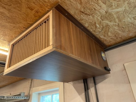

jorisvh
Dus conclusie beter naar het oud ijzer
Nee, wacht, die heeft wel degelijk potentieel maar dan om er een fijnstoffilter mee te bouwen.
Ik heb er, met advies van Kor, een gebouwd met een Novy dampkapventilator.
Werkt perfect!
Edit: zie het dat @gandel69 die suggestie ook al gemaakt had.
en dan ook maar ineens een fotootje erbij:
