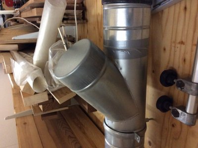

Onlangs ook een installatie(-tje) aangelegd.
De buizen en dergelijke gevonden bij Ventilatieshop.com
Ik heb de "safe" koppelingen gebruikt: sluiten goed zonder afplakken en met voldoende beugels blijft de boel goed samen.
Bedoeling is dat alles goed te demonteren is mocht er ooit een verstopping zijn.
De schuiven vond ik bij Maene in De Pinte http://www.capellemanmachines.be/stofafzuiging_accessoires.htm
