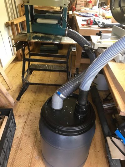

Ik weet niet of je er wat aan hebt. Ik heb in mijn mini-werkplaats een systeem met twee bouwstofzuigers parallel aangesloten. 50mm systeem. Werkt ook uitstekend met mijn Makita vandiktebank. Daarop 75mm naar een extra DIY voorafscheider waarop dan de 50mm weer zit.
Het enige nadeel is, dat je dan wel een extra stroomgroep moet aanleggen. Een zware machine en twee stofzuigers is te veel van het goede.
