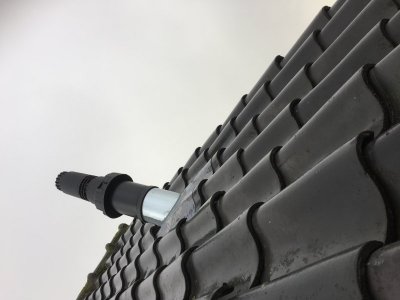

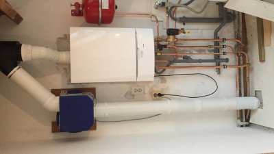

Wij hebben een Itho Daalderop geplaatst ter vervanging van een oude Stork mechanische afzuiging. Gekozen voor rf bediening zonder CO of vochtsensor. De driestandenschakelaar was reeds weg gehaald door de vorige bewoners, dus de oude box stond op 1 stand te draaien.
Bovendien zat de schakelaar in de keuken, en alleen een afzuigpunt in de badkamer. De perilex is vervangen voor een gewone wcd en de rf bediening in de badkamer geplaatst. De bediening heeft drie standen en een timerstand. Één keer drukken 10 minuten, twee keer drukken 20 minuten en drie keer drukken 30 minuten op de hoogste stand, waarna de afzuiger weer terugschakeld naar de laatste stand ( midden of laag). Op de afzuiger zelf zijn met potmeters de laagste en hoogste stand af te stellen. De afzuiger regelt van 175 naar 325 m3, je kunt je voorstellen dat bij meer ruimtes de stand hoger moet staan. Bij ons staat die laag, alleen de badkamer wordt direct afgezogen.
Het functioneerd bij ons prima, wel dien je een fatsoenlijke afvoer door je dak te maken met voldoende grote buizen, anders maakt het systeem veel herrie. In ons geval hebben we, doordat de CV ketel vervangen moest worden, gekozen voor een gecombineerde afvoer voor ketel en mechanische afzuiging. Een Ubbink Rolux combi: https://www.ubbink.nl/Producten/Productgroepen/Dakdoorvoer/Rolux-5G-Combi-Dakdoorvoer-0187494.aspx
Het is een fraaie oplossing met slechts één pijp op het dak.
Van binnen ziet het er zo uit: IMG_0551.jpg
Van buiten ziet het er zo uit:
Voor de ventilatie in de badkamer is een spleet van 20mm onder de deur en tussen deur en dorpel. Beluchten doe je met de deur dicht, anders koelt de lucht te snel af en condenseert het juist tegen de wand. Je wil de warme vochtige lucht juist afzuigen.
