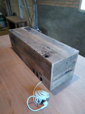

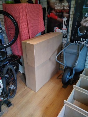

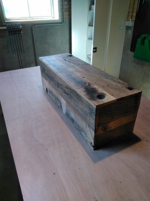

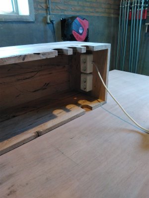

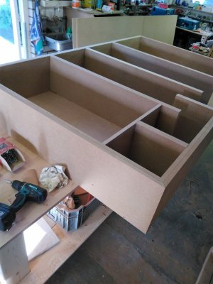

dit zijn een paar voorbeelden van dingen die ik deze en afgelopen week gemaakt heb en binnenkort ga afleveren
ik moet ze nog spuiten in ral 9010 het mdf en netjes afwerken
de balie en de showkast komen tegen elkaar aan te staan
en in de verdikking bovenaan de balie is onderin de verdikking een sleuf van 1cm gefreest waar led verlichting in komt
het blok van wagon delen is een kleine salontafel voor tussen 2 ligbanken hierin zitten stopcontacten voor de electrische stoelen en bovenop zitten 2 usb poorten ( staat niet op de foto )
