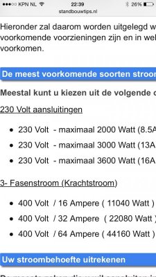

Ik dacht altijd 16A maal 230V is 3680W...en bij 400V dus 6400W maar dat klopt dus voor geen meter:eek:(het is dus 3680W per fase dus 11040W), nu ga ik nadenken of het wel nodig is om 2 groepen bij te laten plaatsen en of ik het niet met 1 afkan en die dan voorzien van 4 WCD.
Bedankt voor deze info!!

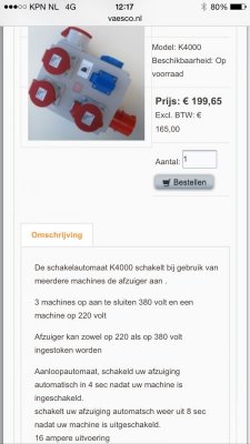

Verlichting kan op een standaard 1 fase 230 groep. Zo heb ik het ook. Ik krijg binnenkort een 3x25a aansluiting waar ik 1 16a krachtgroep uit haal. Ik plaats overigens wel kracht stopcontacten waar ook een 230 stopcontact in gewerkt zit. Ik zet er zelf een schakelautomaat tussen waar 2 machines en een afzuiging op aangesloten kunnen worden. Deze zijn te koop bij vaesco. Www.vaesco.nl
Die schakelautomaat is vooral voor het gemak? En de 400V WCD waar je ook 230V uit kunt halen is ook niet beperkend op het gebruikte vermogen en de afzekering?

Schakelautomaat is idd voor het gemak. Er kunnen 3 machines op kracht op en 1 op 230, daarbij zit er nog een aansluiting op die automatisch een afzuiger op 230 en 400v op start. Aangezien ik een combimachine en afzuiger heb gekocht op 400v en al een afkortzaag op 230v heb is dit ideaal voor mij, met in het achterhoofd dat er ooit nog een lintzaag bij komt kan ik deze ook hier op aansluiten. Vaak kan dit met andere schakelautomaten niet om meerdere machines gelijktijdig aan te sluiten.
Duidelijk verhaal!!

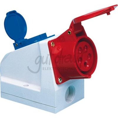

cee-combikrachtstopcontact-32a-5-polig-met-stopcontact-230v-vernikkelde-contacten-nl.jpg
Kan ik hiermee gelijktijdig de 400V en 230V aansluiting benutten en zit hier dan nog een andere maximale limiet aan?

Ja, er zit een limiet aan. Kort gezegd gebruik je 3 draden om stroom naar het rode stopcontact te krijgen, en de blauwe zit op 1 van die drie. Elke draad heeft een eigen zekering, dus de draad die zowel aan rood als blauw hangt zal het meeste stroom gebruiken en die zal dus feitelijk de limiet zijn. Dus als je 2000W slijptol aan het blauwe stopcontact hangt, kun je geen zware motor aan de rode hangen tegelijk. Een 3 pk afzuiger is overigens geen zware motor....

Begrijp ik nu goed dat datgene wat je op je 230V aansluiting overhoudt (16A//3700W minus gebruik bv slijptol is ongeveer 1700W) keer 3 op de 400V aansluiting mag belasten...dus in dit voorbeeld ongeveer 5100W? Dan kom je nog een heel eind.

Correct, maar de zekeringen rekenen in Ampère, dus van de 16A van de geleider aan het blauwe stopcontact houdt je in jouw voorbeeld bv. 10A over - maar die neem je dan wel met 400V af, dus daar kun je méér vermogen aan hangen dan op 240V. Je komt dus nog verder dan jouw hele eind, die 5100W gaat dan naar (400/240)*5100=8500W. Nadeel is dan wel weer dat een motor een inschakelpiek heeft, dus bij het starten kortstondig méér Ampère vraagt. Je zult dus geen 8 kW motor kunnen starten, tenzij via een ster-driehoek schakelaar, soft-starter of frequentieregelaar.

Dank, ik begrijp het nu, en maak me in ieder geval geen zorgen meer (of ik toch niet nog een extra 230V groep erbij zou moeten nemen;))
