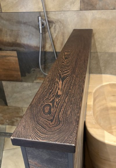

Ik zelf heb in de badkamer massief wenge gebruikt.
Geschuurd tot korrel 320
in de olie gezet
daarna afgewerkt met Skylt lak omdat ik niet van hoogglans hou. 😄
Als ik het niet vergeet zalmik morgen wel even een foto maken.

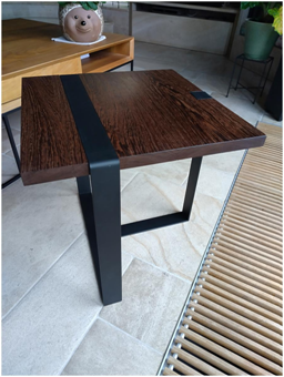

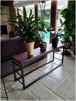

Ik heb een enkele bladen voor bijzettafels behandeld met meubelwas antiek (HG in dit geval, maar die is niet meer op de markt). Wenge wordt dan mooi donker en fluweelzacht.

Hier nog een foto van mijn plankje met olie en Skylt.
Het wordt elke dag nat van de douche maar het houdt zich mooi.

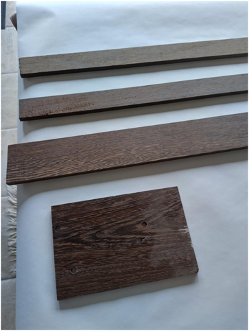

Alleen die was? Of eerst een aantal lagen shellac? Ik heb best wat poriën die een beetje open staan en weet niet of ik die beter eerst kan vullen....
Erg mooi inderdaad. Maar ook hier zie ik dat het oppervlak van zichzelf al vrij 'dicht' is. Ik heb wat open poriën. Ik heb wat poriën die open staan. Dan toch eerst shellac? Ik heb er nog nooit eerder mee gewerkt.

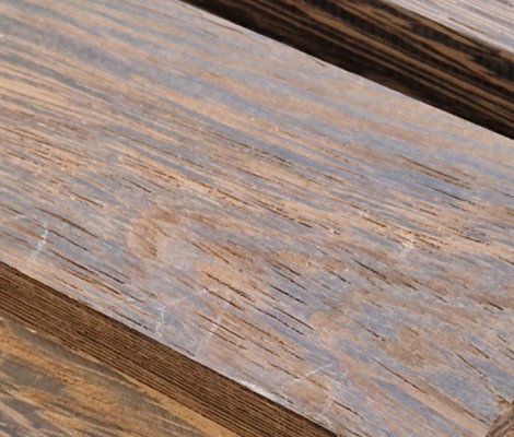

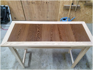

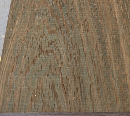

Ben even gaan zoeken in mijn houtstapeltjes, en heb nog de 4 stadia van bewerkingen terug gevonden (wie wat bewaard, heeft wat - gewoonlijk teveel :))
Van boven naar beneden:
1. Ruw hout ex houthandel
2. Gezaagd ( schulpblad)
3. Geschaafd ( vlak en van dikte)

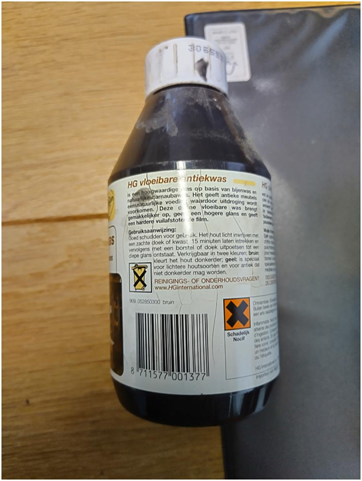

4. Geschuurd korrel 100, 180 en 240 en daarna behandeld met de antiekwas.
De antiekwas is een mengsel van bijenwas en carnaubawas.
De tafeltjes staan inmiddels twee jaar, en ik heb nog niets moeten bijwerken.
Wat ik ervaren heb met wengé, is dat werken met scherp materiaal een aanrader is.
