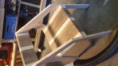

Afwerking voor massief houten stoel
vervenhout
18 dec 2016
10
Hoogezand
Ik heb een stoel gemaakt van essen en notenhout. De stoel is nog onbehandeld maar ter bescherming van de stoel wil ik een olie of lak laag aanbrengen. De kleur moet naturel zijn omdat ik het contrast van het hout wil houden.. heeft iemand een tip

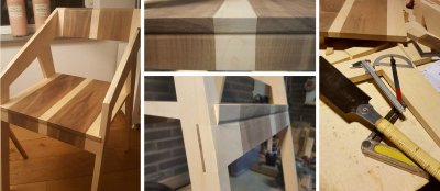

eindresultaat stoel
Hierbij het eindresultaat van de eerste stoel. De tweede zet ik momenteel in elkaar.
De stoel is (voor een deel) gemaakt tijdens een houtbewerkingscursus bij de stadswerkplaats in Groningen. Het in elkaar zetten en afwerken van de stoelen doe ik vanuit huis. Van ruwe essen- en notenhouten planken naar een mooie (design) stoel. De stoel is afgewerkt met een interieurlak naturel van Rambo.
De cursus werd gegeven door Bart van Duinen.
