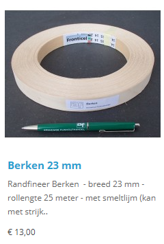

Ik dacht aan echt hout voorgelijmd berken kantenband https://webshop.af.nl/index.php?route=product/category&path=60_61

het zijn voorgelijmde kantenbanden
het voorlijmen doe je dus op een onbehandelde zijkant van de mpx
band is 23 mm
jouw frontjes 15 mm
je zal nadien 23 - 15 = 8 mm moeten afschrapen/affrezen
