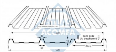

Hier word een afdak geplaatst op de plek tussen onze schuur en die van de buren. Nu is de draagconstructie gemaakt maar nu zit ik met een vraag over de naden tussen de te plaatsen polycarbonaat damwand platen. (type suntuf transparante polycarbonaat plaat. plaatje zegt misschien ook meer qua profiel.) en de houten boeidelen met aluminium top van de schuurdaken.
ik zit aan de volgende opties te denken
a. een overlappende plint van bijvoorbeeld douglas te maken en te bevestigen aan de beide schuren. De naad tussen de douglas plint/balk afkitten
b. polycarbonaat plaat iets los van de schuren te leggen. afstand van 1 cm vanwege de werking van de platen door temperatuur verschil. en deze 1 cm dan afkitten.
hebben jullie ideeën?
