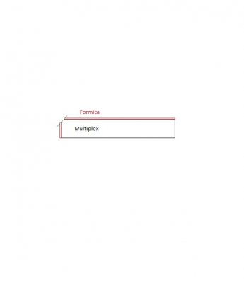

Als ik "Formica" met contactlijm op multiplex lijm, als ook op de kopse kanten (eventueel met kantband ?) dan zie ik op werkbladen (balie's) wel eens dat de hoeken afgefreesd worden maar wat dieper dan de dikte van de formica. Zie tekeningetje. Hoe wordt dat verder afgewerkt , plakken ze dat af en lakken ? Of is het een complete ander materiaal ?
Als ik dat zou willen doen, wat is een geschikte frees ? HBM / Bouwmarkt frezen en "Formica" lijkt me niet een langdurig huwelijk.

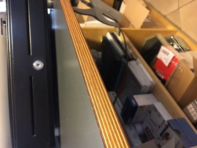

Ik heb zelf balie's gemaakt voor standbouw en in winkels. Wij freesden de randen en deden er voor de rest niks meer aan behalve een doekje er over met schoonmaak middel.
Edit: Randen werden alleen maar afgerond meer niet.

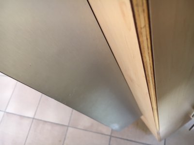

Sorry, ik weet niet hoe ik de foto moet draaien.
Let wel het mp op de foto is berken.

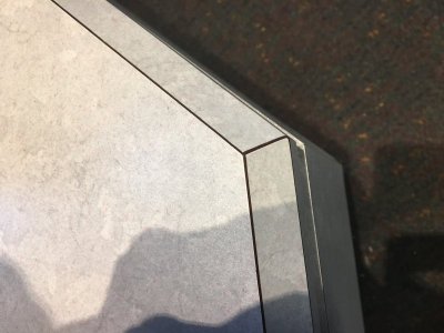

In het voorbeeld van de topic starter is ook de kant beplakt met formica of kantenband. Vervolgens is er een flinke schuine kant gefreesd waardoor er weer wat multiplex komt bloot te liggen. Ik heb dit eigenlijk nog nooit gezien. Wat ik wel ken is kantenband van 2mm dik en daar dan een schuine of ronde kant aan.

Van die afschuining kan ik de zin niet echt inzien tenzij er nog iets overheen geplakt wordt. Toen ik m'n freestafel maakte heb ik eerst de randen voorzien van Formica. Die randen heb ik flush gemaakt met zowel de onder- als bovenkant. Daarna heb ik beide zijden met Formica beplakt en aan de randen flush gemaakt met de zijkanten. Op deze manier is de rand enigszins beschermd door het overhangende Formica en is de zwarte rand van de plaat minder opvallend.

Ik doe veel meubels in formica en heb het ook nog niet echt gezien dat ze de randen schuin zetten zodat de multiplex zichtbaar is. Het enige wat ik veel doe is de randen niet bekleden maar de berken multiplex bloot laten, is nogal in de mode tegenwoordig dat scandinavisch design.
