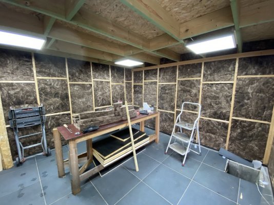

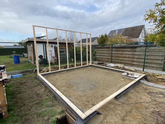

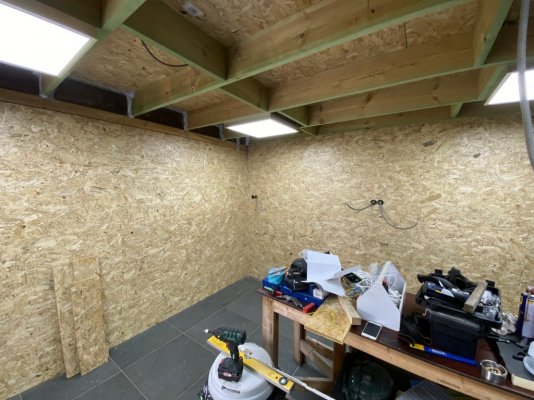

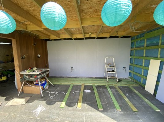

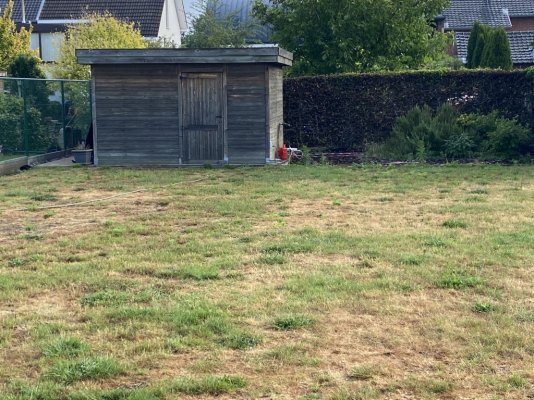

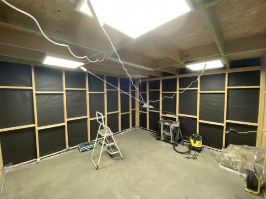

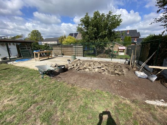

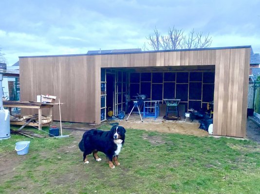

In overleg met mrs. Scoob zijn het glasroc platen geworden, die zullen afgewerkt worden met een betonlook-verf. Plafond is voor volgend weekend. Daar moet nog wat isolatie in en spotjes (met afstandhouders) en dan zijn we eindelijk aan de eindspurt richting afwerking en inrichting toe.
In de bijlagen nog wat voor-, tijdens- en na-foto's

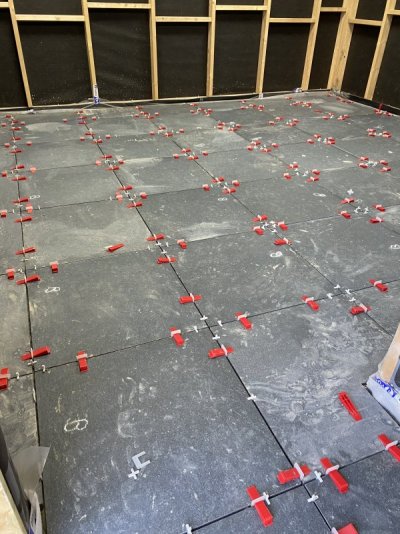

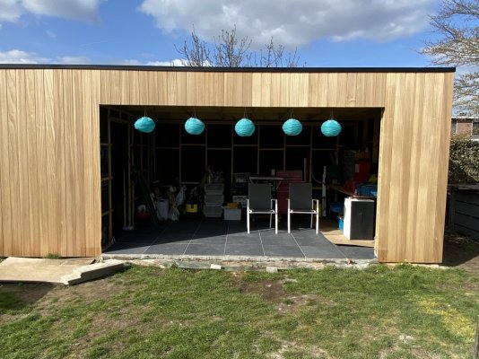

op de foto's toon je een nivelleersysteem voor tegels
hoe is je ervaring daar mee ?
ik zie dat je het samen met kruisjes gebruikt hebt
wat dat om te vermijden dat je bij het afbreken van de trekkertjes de tegelranden zou beschadigen ?
Bekijk bijlage 103466
het levellingsysteem was voorzien voor voegen van 3mm, terwijl voor de tegels van60x60 5mm werd voorgeschreven. En gezien de tegels 2cm dik zijn leek me dat ook veiliger om beter te kunnen invoegen en ziet het er goed uit.
ervaringen : had ook nog nooit vloertegels gelegd en ze liggen nagenoeg perfect. Ligt deels aan het levellingsysteem. Kan je hier en daar wel een paar mm mee corrigeren, maar ik had het zuigende effect van de tegellijm en dubbele verlijming onderschat. je moet echt wel heel rustig de spieën aantrekken of ze breken af. Één keer de tegels liggen zijn ze bijna onbeweegbaar, dus een goede chape blijft echt wel een must, en daar had ik geluk mee. Had daarvoor een vakman ingeschakeld, en die wist gelukkig heel goed wat hij deed.
ik denk dat het bij dunnere en kleindere tegels wel beter meevalt.
al bij al denk ik dat ik het bij een eerste keer wel opnieuw zou gebruiken.
bijkomende tip : NOOIT tegels voegen in de vlakke zon… dat foutje heb ik dus gemaakt, en ben wel even bezig geweest om overtollig voegsel van de tegels te verwijderen. droogde loeisnel…

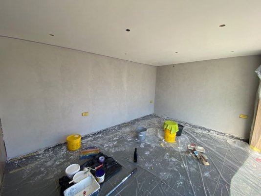

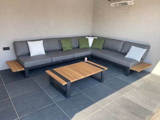

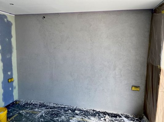

En intussen is het geheel klaar geraakt deze zomer. Wegens tijdgebrek niets meer gepost, maar wil jullie het eindresultaat niet onthouden ... Zie foto's in bijlage
Uiteindelijk alles afgewerkt met Spachelputz. Ik had het nog nooit gedaan, dus dacht dat ik het wel kon (vrij naar Pippi Langkous :) )
Alleszins vrouw, hond en ikzelf hebben er van genoten ! Volgend jaar kleden we het wat verder aan ...
