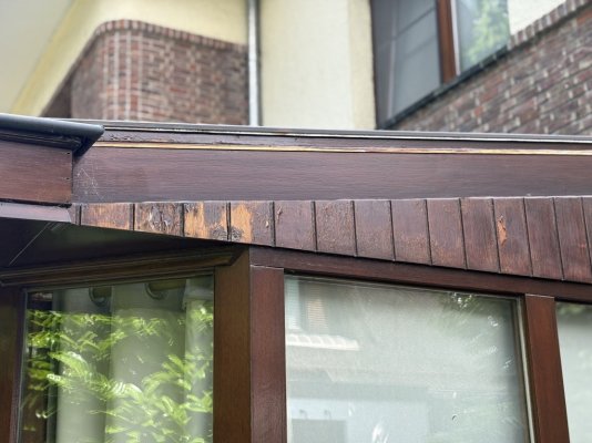

30 jaar geleden hebben we een soort leef-veranda aan de achterkant van ons huis laten zetten. De timmerman heeft toen de spitse zijkant bekleed met meranti schroten en de bovenkant dichtgekit, zie foto
En nu zie je ook direct het probleem: de schroten bladeren af en zijn hier en daar ook murw. De schroten liggen tegen de balk en bovenaan steken ze dus een 20mm uit. En daar zit gewoon veel siliconen.
Nu ga ik nieuwe aformosia planchetten zetten maar zoek nog naar de beste manier om een goede afwatering van de kopse kanten aan de bovenkant te krijgen. Verder dan een loodband infrezen in de balk ben ik niet gekomen.
Wat zijn jullie ideeen ?

Op het dak van de veranda zijn glazen panelen en de profielen liggen tot op het einde van die balk dus daar kan ik ook niet veel meer doen. Dus het laten doorlopen van de planchetten tot boven brengt niet veel denk ik.

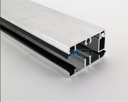

ik heb nog eens in detail gekeken en dit is het soort profiel dat aan de buitenkant zit en rechts is dat flush met de onderliggende steunbalk. Links zit dus een glaspaneel en waar hier rechts een Alu-blokje zit, zit er bij mij een houten balkje.
Ofwel
  • vervang ik dit houten balkje door een ander profiel dat dan de planchetten afdekt (waar vind ik zo'n specifiek profiel ??) of
  • ik maak een gleufje in het bestaande houten balkje en werk daar een waterslagprofiel in
