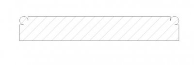

Weet iemand hoe je onderstaande aftimmerlat noemt en waar je deze koopt?
Ik denk iets met kraal.
En is bedoeld om oude kozijnen af te timmeren. De kraal loopt niet helemaal door tot het einde.

Even gegoogled maar ?
Wijdeco maakt mooie authentieke houten deurlijsten, ook wel architraven, raamlijsten, belegstukken, koplatten of chambranten genoemd.

Architraaf ja daar ben ik ook achter, want ik moet juist een bestaande aftimmering herstellen en zo origineel mogelijk.
Maar met welke frees, of misschien was er vroeger een oude handschaaf?
Ik heb onderstaande frees gevonden: hoek-afrondfrees of kraalprofielfrees, wel 2 keer frezen.
@Neel. Freesje is niet goed, het moet een holling zijn met scherpe hoekjes, ik weet niet hoe handig je bent maar je zou zelf een beiteltje kunnen maken wat je tussen twee blokjes klemt d.m.v. twee boutjes. Een geleide lat erop klemmen of schroeven als het toch geverfd wordt, dan schraap je als het ware iedere keer een paar milimeter eruit steeds dieper tot je de ronding van een kant hebt, daarna de andere kant. Of een profielschaaf vinden met dat profiel, succes.

Deze Trasco kraalprofielfrees heeft al een scherpere groef. Al worden er bij geen enkele leverancier de groefmaten opgegeven.
De groefmaat ligt er maar net aan hoe diep je gaat, het gaat om de grote van de holling (bolling) in het hout.

Daar heb ik mijn architraven ook vandaan, ze maken zeker mooie dingen.
Over het profiel, je kan zoeken naar een bijpassende profielschaaf, al zal dit niet meevallen.
Pine
6 nov 2015
552
Voor kraalprofielen gebruik ik ouderwetse profielschaven als je maar een paar meter nodig hebt is dit goed te doen
Voor de juiste maat zal je de juiste radius moeten opmeten
Je mag van mij wel een schaaf lenen
Anders de juiste frees kopen wat neel al aangeeft
