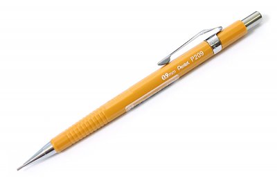

Ik teken in mijn atelier meestal af met potlood, maar op donkere houtsoorten is dat niet zo goed zichtbaar. Dus ben ik op zoek gegaan naar alternatieven.
Allereerst kan je uiteraard snijden met een mes, maar dat vind ik niet altijd vlot werken bij ronde vormen of rechte lijnen dichtbij nerven. Dus dan maar eens een rood potlood geprobeerd. Dat bevalt eigenlijk prima, behalve bij rode houtsoorten zoals padoek ;) En het rode potlood is ook best dik. Ik werk liever met een zgn ingenieurspotlood ofte het vulpotlood.
Zelf heb ik een Pentel P207 (mosterdgeel):
Nu heb je bij vulpotloden meestal enkel grijze stiften, maar ik heb online intussen ook andere kleuren gevonden, dus misschien in mijn zoektocht binnenkort ten einde!
Maar mijn vraag aan jullie: werken jullie met kleur en zo ja welke? Is bvb blauw een goeie, universele keuze voor alle houttinten... of zijn jullie daar eigenlijk stiekem niet mee bezig :D

@Fredr: ik heb iets gelijkaardigs in gebruik, maar ik vind de
vullingen ervan te zacht en te dik, waardoor de scherpte van de
lijnen snel verdwijnt. Vandaar mijn voorkeur voor het vulpotlood.

Een vulpotlood vind ik een crime om mee te werken (puntje breekt steeds en niet scherp genoeg).

Overigens 0,9mm vind ik wel erg dik ik werk zelf met een normaal potlood HB of H en kan mijn puntje op 0,1mm dik slijpen in no time ben er zelf erg blij mee kost geen enkele moeite met een scherpe beitel.(die elke houtbewerker standaard tot zijn beschikking heeft Beter als de ergernis van een puntenslijper)

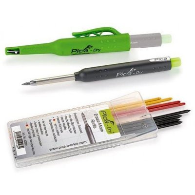

Voor grof markeren gebruik ik een Pica Dry potlood met rode vulling:
Nadeel bij deze, vind ik, is dat de vulling zelf heel zacht is. Prima voor grof werk, maar als ik dat wil gebruiken voor de mallen van mijn Ottokar speelgoedauto's,, werkt niet nauwkeurig genoeg.
Daarom gebruik ik voor die toepassing liefst een vulpotlood, omdat je dat niet moet slijpen en het is nauwkeurig genoeg, laat geen sporen na op de mal. Een mes heb ik ook geprobeerd voor deze toepassing, maar omdat de auto's gekromde oppervlakten hebben, is een mes niet handig. Je bent meer bezig met de mal terug goed te leggen dan dat je aan het aftekenen bent.
@Roeland: Waarom 0.9? Dat breekt niet af ;) Met 0.5 snap ik je frustratie met vulpotloden! Wel ga ik eens 0.7 proberen, met wat verschillende kleuren vulling. Gevoelsmatig denk ik dat lichtblauw redelijk universeel zou kunnen zijn... indien niet te licht.

Zal ik eens wat verklappen? Vaak markeer ik met een mesje, maar als het allemaal niet zo nauw komt, met een vulpotlood, 0.5mm. Nu hebben de lijnen van een vulpotlood de neiging om te blinken onder bepaalde hoeken, waardoor ik ze slecht zie, zeker als ik er bvb een lineaal tegenaan wil leggen of als ik met de nerf mee afteken. Eigenlijk heb ik gewoon een bril nodig, of betere verlichting, of beiden.
