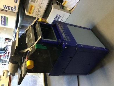

Ik heb in februari een tweedehands vlak-/vandiktebank gekocht. Tot een paar weken geleden had ik hem nog niet intensief gebruikt. Nu ik verhuisd ben ik er hier wat intensiever mee aan de slag gegaan. Ik had een partij tweedehands eikenhouten vloerdelen (120 m2) op de kop weten te tikken. Heel enthousiast ben ik ze door de vandiktebank gaan halen, maar na een tijdje bleek dit niet goed meer te werken. Zwarte strepen en donkere stukken kwamen eruit (soort verbranding denk ik). Uiteindelijk bleken de schaafbeitels (HSS) niet meer scherp te zijn. Na het goed bekijken van deze beitels, leken ze ook wat hol geworden te zijn. Ik had het snijvlak op een recht blad bekeken en in het midden bleek er licht onder te komen. Ik ben benieuwd hoe dit kan.
Uiteindelijk maar HM schaafbeitels gekocht. Het bleek een drama om alles goed af te stellen. Een aantal keer het filmpje van Peter Parfitt beken, maar ik kwam er nog niet uit. Als ik na veel klooien beide kanten goed kreeg (verschuiving van 5mm), bleek het middendeel 10mm te verschuiven. Het resultaat was dat de vloerdelen na het vandikteschaven aan de ene kant 1mm hoger was dan aan de andere kant. Op het oog zag ik ook wel dat de schaafbeitel aan de ene kant wat verder uit de rol stak dan aan de andere kant. Dus ik heb nu dit op het oog maar bijgesteld, zodat het resultaat uit de vandiktebank wel voldoende is. Ik heb geprobeerd om te beoordelen of de afvoertafel ontwricht is door er een waterpas kruislings op te leggen. Ik zag in het midden wel een heel klein kiertje. Kan dit grote verschil hierdoor veroorzaakt worden? Als ik de vlakbank wil gebruiken zal ik hier waarschijnlijk veel meer last van hebben. Kan ik dit zelf oplossen? Of betekent dit dat ik een miskoop heb gedaan?
Ik ben erg benieuwd wat jullie hier van vinden.

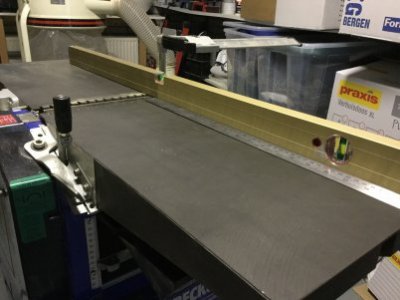

Ik heb de beitels afgesteld door deze op een dusdanige hoogte in te stellen dat een waterpas aan beide zijden 5mm verschuift bij het draaien van de rol. De waterpas heb ik daarbij op de afvoertafel gelegd. Het vreemde daarbij is dat de waterpas in het midden dan 10mm verschuift. Op het oog zie ik dan ook dat de beitel aan de ene kant van de rol er een stuk hoger uitsteekt dan aan de andere kant. Het resultaat wat dan uit de vandiktebank komt is dan ook aan de ene kant 1mm hoger dan aan de andere kant. Vandaar dat ik vermoed dat de afvoertafel krom is, maar dit kan uiteraard ook mijn onkunde zijn. ;)
De afvoertafel van de vlakbank lijkt op het oog recht. Als een waterpas kruislings over de tafel ligt zie ik een heel klein kiertje eronder. Dit is minder dan de holte van de beitel. Ik dacht hiermee te kunnen beoordelen of de afvoertafel zelf niet meer helemaal recht is.

Dan is er wat vreemds aan de hand, als de afstelrei links en rechts 5 mm wordt meegenomen, en in het midden 10 mm dan is mijn eerste gedachte dat je afvoerblad hol of krom is of je beitel bol, maar dat laatste kan eigenlijk niet.
tuoh
Schaafmessen stellen doe je met een recht niet te zwaar houten latje van een 300 à 400mm lengte, bij een correct geplaatst schaafmes mag dit latje tijdens het draaien aan de schaafas hooguit een 2 à 3mm verplaatst worden. Zet het latje een 100mm over de messen, duid met een lijntje de rand van de afvoertafel aan op het latje, en teken terug een lijntje gelijk met diezelfde rand eens het latje verplaatst is door de schaafas te verdraaien.
Met een lange waterpas, zoals je laat zien, gaat die verplaatsing wellicht met vertraging door het gewicht en de hogere glijweerstand van het ding. Gevolg, de messen zitten hoger in het blok dan verwacht. Het is heel raar dat je in het midden een grotere verplaatsing krijgt, maar zonder de machine te zien is daar moeilijk iets zinnigs over te vertellen.
Kijk de huidige situatie eens na met een houten latje, wellicht krijg je dan iets anders te zien.

Ok, dank je voor het meedenken. Dan ga ik dit proberen te doen. Heb je nog een suggestie hoe ik aan een latje kan komen die 100% recht is? Die 5mm komt trouwens uit de handleiding en wordt ook genoemd door Peter Parfitt in zijn youtube filmpje https://youtu.be/1uXh1fx6JE0.
jelmer
10 jan 2009
2.732
1.247
Fryslân
Ik gebruik er altijd mijn duimstok voor. Gewoon zo'n 4 zijdig uitklapbare duimstok. Dan heb je ook gelijk zicht op hoeveel mm deze verschuift met het stellen van de messen. Wel ingeklapt gebruiken uiteraard.
