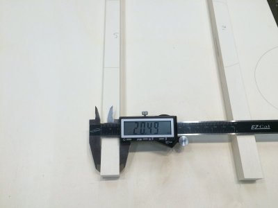

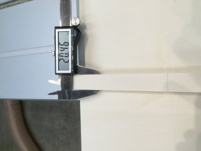

Forumleden, ik heb veel moeite om mijn zaag goed haaks en parallel af te stellen.
De 5 zaagsnede methode levert een goed resultaat op zie bijgaande foto's

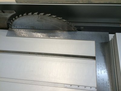

Als ik dan een framing square tegen de afkortgeleider aanhoud zie ik een "grote" afwijking, zie foto...
Als ik de haak, deze of een andere, tegen de afkortgeleider en langsgeleider houd klopt er helemaal niets meer van
Het zaagblad staat voor zover ik dan kan controleren best goed in relatie tot de langsgeleider en de langsgeleider loopt mooi parallel aan de opening van het zaagblad in het tafelblad
Toch als ik ga zagen merk ik redelijk grote afwijkingen in mijn (voornamelijk) plaatwerkstukken, maar ook schulpen lijkt niet helemaal top
Ik ga haast denken dat het zaagblad/as scheef gemonteerd is:(
Wat kan ik nog meer doen ter controle??

Over welk merk/type zaag hebben we het hier?
En is je winkelhaak wel recht? (controleren met de spiegel-methode)
We hebben het over een roltafel zaag en ja ik heb 3 haken die allemaal dezelfde afwijking laten zien maar zal de spiegel-methode gelijk even toepassen op de grootste haak! (een schrijfhaak en een winkelhaak)

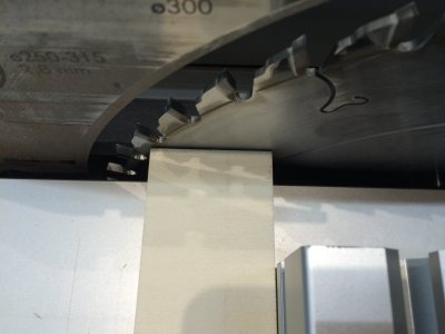

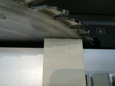

Gelijk nog even een blokje tegen het zaagblad aan gehouden en de roltafel verschoven met het volgende resultaat...
Ik raak steeds meer in de war, grrr

Misschien dat je zaagblad iets uit het lood staat? Er zijn meer fabrikanten die het zaagblad iets laten afwijken zodat de opkomende tanden iets van het werstuk afstaan en er nooit in kunnen grijpen.
Vooral europese fabrikanten hebben dat. Mijn eigen tafel, Erica 85 heeft dat ook.

Het niet haaks staan van de roltafel op de zaag moet vrij eenvoudig te verhelpen zijn. Dat deze niet evenwijdig loopt, hoe dat te stellen is, is afhankelijk van het type roltafel. Een paar overzichtsfoto's kunnen helpen.
Is de zaag heel warm geweest? Ik zie wat verkleuring.

Ik heb wat dikker hout geschulpt...ging wel maar ik zag de verkleuring ook gelijk en heb een schulpblad besteld en inmiddels in huis
Wat betreft de afstelling van de roltafel neem ik contact op met Barneveld, dank voor de tip, ik moet zo werken maar zal morgen nog wat foto's posten van de roltafel

Als het zo is dat je blad iets 'scheef' staat om die reden is de enige methode omdat eruit te halen je blad 100% haaks af te stellen tov het tafelblad. Ik zou nooit de langsgeleiding dezelfde afwijking geven.
Of dat kan zal afhangen van de tafel. Bij mijn Erica is dat niet mogelijk, het is inherent aan de bouw van de tafel. Ik heb daarvoor zelfs contact gehad met Mafell.
Ik heb er in het begin aan moeten wennen maar nu weet ik niet beter dan dat ik links altijd de 'schone, haakse' snede heb en rechts een 'vuile'.
Bij het afstellen van de roltafel of langsgeleiding zorg ik dat deze altijd haaks lopen tov van de neergaande tanden van het blad.

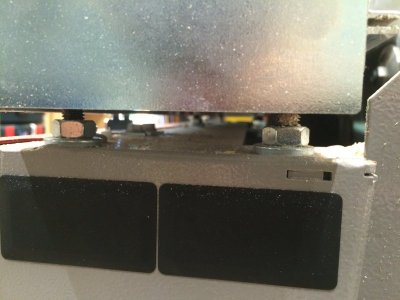

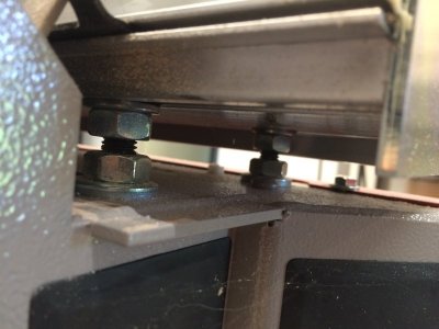

Nog even 2 foto's van de bevestiging roltafel
Ziet er niet extreem ingewikkeld uit maar doe dit liever niet zelf, er zijn veel variabelen, ik bel eerst even met Barneveld.
vandikte
3 jul 2013
1.759
458
Almere
Ben terug gebeld met advies van de monteur, van de 6 bevestigingsbouten van de roltafel er 5 van onderaf lossen dan de roltafel richten, minimaal naar links laten weglopen om te voorkomen dat de achterkant van het zaagblad "plekken op je zaagsnede" achterlaat en dan weer bevestigen en de afkortgeleider opnieuw afstellen. (zou wat mij betreft af fabriek beter kunnen:confused:)
Moet ik wel kunnen dacht ik, dus ga het binnenkort opnieuw afstellen.;)
Over de telefonische ondersteuning niets dan lof, ben ook teruggebeld of alles naar wens was afgeleverd en een weekje later of ik nog vragen had. Met "whatsapp" nog wat finetuning kunnen doen.
