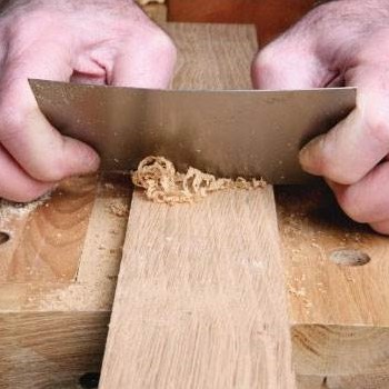

Je neemt een oude zaag, haalt het handvat er af en dan knip je hem aan stukken. Gewoon die goedkope glimmende zagen van bv de gammel. Die krijg ik regelmatig van mensen die ooit eens wat geklust hebben, maar er daarna geen werk meer voor hadden. Ook liggen ze vaak in bouw containers langs de weg. De stukken zaag met een gat er in zijn fijn om profielkrabbers van te maken. De steel van de oude verfkrabbers die ik krijg, zijn meestal 6 of 8 mm. Daar slijp je de kop met de versleten krabber af, dan snij je er draad op en kan je je nieuw gemaakte profielkrabber met een paar moertjes en ringetjes vastzetten. Profiel slijpen met de slijptol, dremel en werkbankslijper. Na scherpen met een diamantvijl. Werkt heel goed voor het schoonmaken van profielen in oude leuningen, profiellijsten van oude deuren en architraven. Het zal allemaal wel niet volgens de houtbewerkingsregels zijn, maar voor mij werkt het.
