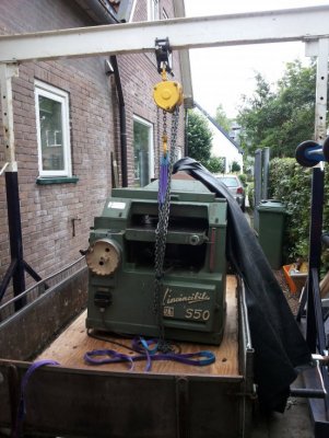

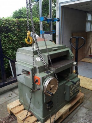

Dag allemaal, ben nieuw hier. Ben lid geworden om wat af te kijken en inspiratie op te doen.
Ik heb net een vandiktebank aangeschaft voor weinig (impulsaankoop) maar deze machine is al een redelijke tijd niet onderhouden. Alles functioneert prima maar moet wel onderhoud hebben. Beitels moeten geslepen worden en rollen afstellen.
Weet iemand hoe dat afstellen moet? Waar moet je op letten en in welke volgorde? Of nog beter, heeft iemand een handleiding van deze machine?
En weet iemand waar ik goedkoop de beitels kan laten slijpen (omgeving Deventer).

Wat een beest van een machine, hoeveel is de schaafbreedte?
Beitels stel je met een stelliniaal of losse stelblokjes.Die zit er dus niet bij?
Voor een voorbeeld kijk bij hbm, te vinden als messenstelset.

Informeer eens bij de verkoper of de stelvoorziening er nog ergens ligt.
Voor het afstellen maakt het niet uit of het een grote of een kleine machine is, principe blijft gelijk.
Hoeveel messen zitten er in het blok?

Dat Hbm messenstelset is niet van goede kwaliteit, speling op de schroefspindels. Misschien goed genoeg voor kleinere machientjes. Of ik weet nog niet hoe ik het goed kan gebruiken zodat ik een hele nauwkeurige afstelling kan krijgen. Zal het nog eens bekijken...
Overigens zitten er 4 messen in de SCM.

Als je messen van je vandiktebank nu goed schaven, kan je die goedkope zwartplastic afstelblokjes gewoon op de messen afstellen. Boutje vastdraaien en nooit meer verstellen. Als je vlakbank een andere afstelling nodig heeft, koop je hiervoor nog zo'n afstelset. Even spuitbus met een kleurtje eroverheen zodat je ze uit elkaar kan houden. Ik gebruik deze afstelblokjes ook en ze werken verder voortreffelijk. Het afstellen met een lineaaltje van 4 messen gaat een hoop tijd kosten. Ik stel de bladen van de vlakbank met een machinewaterpas af op de bijtelas.
