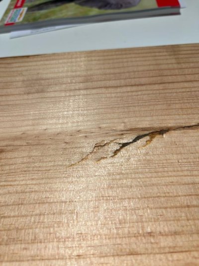

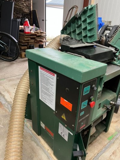

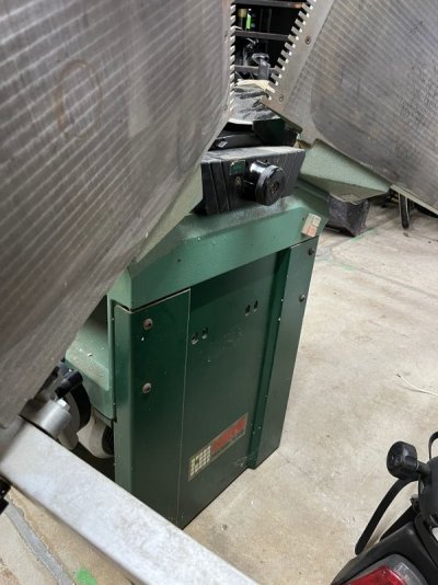

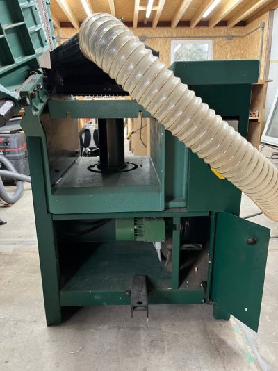

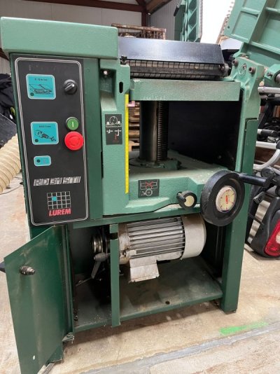

Hoi,
Ik heb een tijd geleden een Lurem 31 STI voor een paar 100 euro op de kop kunnen tikken en die heb ik gelijk voorzien van nieuwe messen.
Nu heb ik een grenen vloerdeel als test geprobeerd en vind dat er best veel machineslag op zit..
Normaal gesproken heb ik dat niet zo erg als ik bijv maranti schaaf dus ik gok dat het met de doorvoer snelheid van de messen of aanvoer ligt.
Helaas heb ik geen handleiding erbij en het baasje waar ik hem van gekocht heb is er helaas niet meer.
Wie o wie kan mij helpen aan een handleiding en/of wat adviezen hoe ik dit beter kan krijgen?
Ik zag dat @MerkiMac @antwerpenpjvan en @Joost Kok deze machines in hun bezit hadden/ hebben, wellicht kunnen jullie hier een lichtje op schijnen?
Bvd!,
Bjorn
P.S. bijgevoegd wat foto's en filmpje op IMG_9289.MOV

Ik herken het probleem niet. Al zie ik vanaf foto ook niet echt iets geks. warrige draad gaf problemen en uitbraak en iets van machineslag zag ik ook op mijn machine. Ik ken geen optie op deze machine om de doorvoersnelheid te veranderen.
de handleiding heb ik toendestijds gegoogoed. Vooral in het Frans en soms Engels beschikbaar. Ik herinner me dat ik daar niets mee kon, maar heb niet op jouw vraagstuk gezocht.
