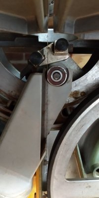

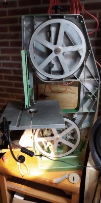

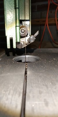

Ik heb een mooie Inca lintzaag op de kop kunnen tikken. Hij ziet er goed uit. Een stuk beter dan mijn oude Black en Decker miskoop. Helaas is hij zonder geleiders. Er zit een lintzaag op. Met die zaag krijg ik het niet voor elkaar om het zaagblad netjes over de buitenrand van de achtergeleider lagers te laten lopen. Bij de onderste loopt hij net nog op de lager, maar bijna ernaast. Bij de bovenste loopt hij tegen de vaste binnenring van de lager, terwijl ik denk dat hij bijna aan de buitenkant van de lager zou moeten lopen. Weet iemand hoe ik dit kan corrigeren?
Alvast bedankt voor het meedenken, Gr Paul.
Paul123
10 mrt 2018
21
Drenthe
Hmm, ik heb de oplossing gevonden. Door de borgbout los te draaien komt de stift met het lager los te zitten. Dat had ik al ontdekt. Maar nu blijkt dat als ik die stift draai, dat het lager asymmetrische erop zit. Daarmee kan ik hem van links naar rechts verplaatsen. Probleem opgelost :D

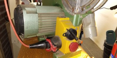

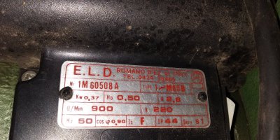

Ik kan nergens een typenummer ontdekken op mijn bandzaag machine. Zou het een Inca euro 260 zijn?
