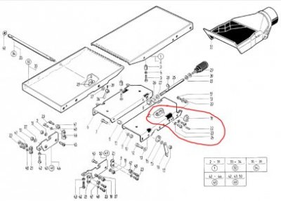

Ik zit ook nog met een aanvoerblad dat een beetje scheef staat. Graag zou ik het perfect afstellen maar ik slaag er niet in om er beweging in te krijgen.
Heb zoals Thom het uitlegt al de boutjes losgedraaid (langs beide kanten) zoals op pagina 10 van de onderdelenlijst uitgelegd staat. Ik zie niet wat ik nog kan losvijzen?
