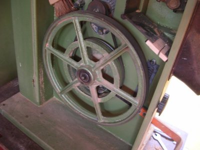

Tweedehands heb ik een Griggio Star 4 lintzaag gekocht en merk dat het zaaglint met de tanden over het rubber van het aandrijfwiel loopt.
Het kantelen van het bovenwiel verhelpt niets aan de loop van het blad onderaan en de bovenste wielas kan ik niet verder achteruit plaatsen (zit op zijn eindpunt).

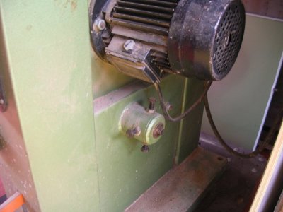

Op de achterzijde van het aandrijfwielas zitten er kruislings geplaatste stelschroeven.
Kan ik door de twee verticaal tegenover elkaar geplaatste stelschroeven bij te stellen, het aandrijfwiel zodanig achterover kantelen dat de lintzaag meer naar voren komt te lopen?

Bij het bovenste wiel loopt de vertanding juist, bij het aandrijfwiel loopt de vertanding volledig op het loopvlak.

Zo, hierboven zie je de stelschroeven die ik bedoelde.
Ik ga eens proberen uit te meten of beide wielen in één verticaal vlak draaien, maar dit gaat niet makkelijk zijn aangezien de wielen naar achteren toe verdoken zitten.

Als het lint op het onderste wiel naar buiten moet, kan je dit doen door de as achterover te kantelen. Dit kan je doen met de bouten in de getoonde foto. Kijk eerst even of er geen speling in de lagers van de onderste as zit. Draai de borgmoeren los van de stelbouten boven en onder. Nu draai je de bovenste bout op iets meer spanning en daarna los je de onderste bout iets. Dit doe je bij een draaiende machine met de zaaggeleiders los. De zaag zal nu naar de rand van het wiel kruipen, na elke aanpassing het bovenwiel weer corrigeren.Als de zaag weer goed spoort, draai je de borgmoeren weer vast. Gewoon in kleine stapjes werken, het is niet ingewikkeld.
