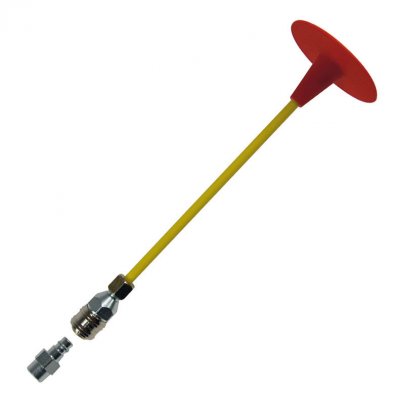

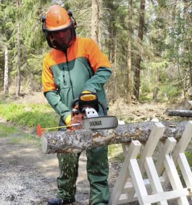

Voor als het met de magneetjes toch niet werkt of voor en ander idee van hetzelfde:
Ik heb zelf deze: https://www.wolfswinkel.nl/kettingzaag-afkorthulp/1031033/cut-control-afkorthulp-33-cm-stukken
Werkt ideaal. Koppelstuk draai je vast op de kettingzaag, in plaats van de standaard moer waarmee de beschermkap vastzit (M8 draad).
De spriet is van fiberglas en klik je er zo op vast. Zit niet in de weg bij doorzagen van de stammen (wel bij uitsnoeien natuurlijk) en kan er niet vanaf vallen (en dus ook niet in je zaag terechtkomen). Enige nadeel is dat hij alleen aan de rechterkant van de zaag gemonteerd kan worden, dus als je normaalgesproken aan de inkerkant van het zaagbokje staat, moet je ff aan de andere kant gaan staan.
Is dezelfde koppeling als op een luchtslang van een compressor, alleen dan dus niet met inch-draad maar met M8 binnendraad.
Misschien een idee als je 'm toch zelf wilt maken?
Maar sowiezo een tip als je er een maakt: verf 'm fluoriserend geel of oranje. Je zult altijd zien dat je 'm even ergens weglegt en 'm daarna net zo snel weer kwijt bent. En met een lekker fel kleurtje zie je 'm ook weer zo liggen (kan ik uit eigen ervaring zeggen :cool:)
