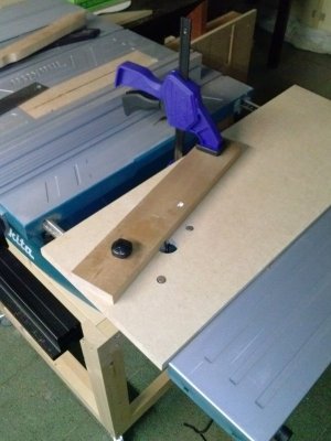

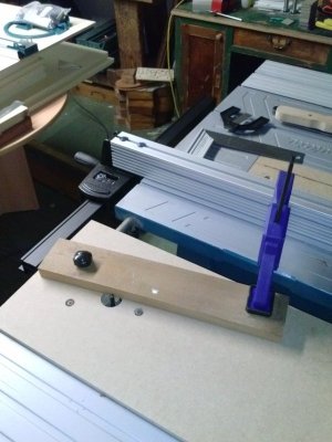

Ik heb net dezelfde bovenfrees en inderdaad, de langsgeleider stelt niet veel voor. Maar door de bovenfrees onder een stuk MDF te hangen icm met een haakse geleider heb ik wel mooi groeven kunnen frezen voor een kistje. Deze opstelling is in afwachting van een 'echte' freestafel die er ooit wel eens zal komen :)
