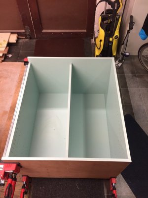

Ik heb vanavond de eerste van de twee modulen van mijn werkkast met dominos in elkaar gezet. Op zich is dat goed gelukt maar omdat deze module in het midden een scheidingswand heeft, is dat een extra handicap bij het in elkaar lijmen. Op zich was de passing vd domino's (6x40 domino in 20mm panelen, 18mm multiplex met beide zijden 1mm HPL) goed. Ze zijn 25mm verzonken in de verticale panelen en 15mm in de boven en onderzijde. Ik kon ze met lijm en licht aantikken van een nylon hamertje er in tikken. Maar op het moment dat ik de panelen met elkaar ging verbinden is het even stoeien om de panelen strak tegen elkaar te krijgen. Uiteindelijk heb ik de corpus met lijmklemmen geleidelijk aangedrukt tot de boel netjes aansloot.
Dit had niets te maken met de breedte vd sleuven (1 domino strak (stand 1), de rest iets losser (stand 2) ) maar gewoon het aantal dominos in één paneel. Ik had een afstand van 96mm gebruikt tussen de domino's onderling in een paneel van ca 60cm breed. Het uitlijnen vd panelen ging goed, dus randen gelijk sluitend.
Nu is mijn vraag hoeveel dominos en welke maat domino (5x30 of 6x40) gebruik je eigenlijk normaal voor meubels die je wat steviger wil maken dan de standaard Ikea etc...
De kast gaat uiteindelijk dienen voor gereedschap en het plaatsen van een boorkolom. De tweede module wordt het spiegelbeeld van deze en de reden dat de twee verticale delen iets ondieper zijn is dat hier een schuifdeur rails in komt. De maat vd module op de foto is 100x86x60 (hxbxd).

Ik merk het al ik ben een beetje doorgeschoten in mijn 32mm stramien van iedere 96mm. Ondanks dat ik voor het eerst dit systeem gebruik kan ik zeggen dat het uitlijnen gewoon erg goed werkt. De voorkanten zitten glad tegen elkaar, zonder schuiven. Aan de kopse zijde maak je de gaten klemmend (stand 1 vh apparaat) en aan de andere zijde alleen het eerste gat, het referentie punt, wat ook exact op de juiste plaats moet zitten. vervolgens frees je de rest in stand 2 zodat er enige speling is in de breedte. Ik heb alles gelijmd met laklijm en tussen de dominos een schroef. Deze schroef mag wat dunner wat 4,5 is wat dik merk ik.
