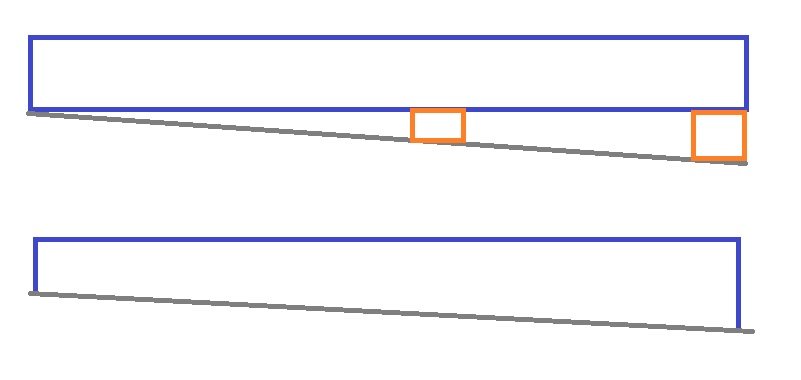

Je zult ook een daktrim gaan gebruiken denk ik? Deze heeft iets meer breedte nodig dan alleen het boeideel, dus het is sowieso goed om een ringbalkje (5x10 of 5x12) bovenop het dakbeschot te maken en daar het boeideel op vast te schroeven.
Om het boeideel waterpas te plaatsen, heb ik hier (voor een veel kleiner dak hoor) de balk die bovenop het dakbeschot ligt zodanig geplaatst dat de bovenkant daarvan ook waterpas kwam te liggen. Dus aan de onderkant uitgevuld (in mijn geval op hoogte gezaagd/geschaafd) om deze aan de bovenkant waterpas te krijgen.
De bovenkant van de randbalk = het boeideel / de daktrim is daarmee waterpas, maar de bak is daarmee niet overal even hoog (omdat de bodem = je dakbeschot onder afschot ligt).
Wat voor dakbedekking komt erop? (epdm of bitumen?) En komt er in de hoek een mastiekhoek te liggen? Als die er komt kan je de balk bovenop het dakbeschot op blokjes zetten en de spleet met de mastiekhoek wegwerken. Komt er geen mastiekhoek in (dus een scherpe hoek zoals bij epdm gebruikelijk is) dan moet je de vulblokjes dichter op elkaar zetten zodat je dakbedekking niet in de spleet geduwd wordt. Of, zoals ik het heb gedaan, de balk in de lengte schuin zagen om zo het uitvullen al te doen.
Even een snel schetsje gemaakt; boven de optie met de vulblokjes en onder de in de lengte gezaagde balk.
Hier komt dan het boeiboord tegenaan, waardoor dat bovenaan waterpas ligt (maar natuurlijk aan de onderkant wel aan 1 kant een paar cm meer uitsteekt onder de gordingen dan aan de andere kant).
Blauw is de randbalk, grijs het dakbeschot
