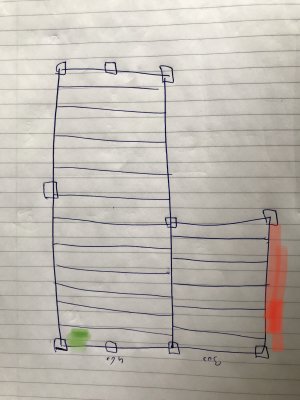

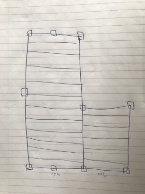

Ik ben een schuur aan het bouwen in een L-vorm. De staanders en ringbalken zijn al klaar, nu moet ik alleen de dwarsliggers van het dak gaan plaatsen en hierbij afschot creëren. Er komt op de dwarsliggers een dakbeschot van veer en groef rabat, daarop panlatten en daar weer underlayment op. Afgewerkt met epdm folie. Afmeting schuur is 5 meter bij 4,60 en daarvoor een stukje overkapping van 3x 2,5m. Ik Wil gezien de totale lengte van schuur + overkapping de dwarsliggers in 2 gedeelten doen. Maar hoe bepaal ik hoe hoog de dwarsligger aan de voorkant moet zijn, in het midden en aan de achterkant? Hoop dat m’n vraag een beetje duidelijk is 😬

Het hoogste punt is bij de rode markering, de regenpijp in de hoek met de groene markering. Het plaatje van de schuur is ter illustratie hoe het moet gaan worden.

Ik denk dat je het jezelf veel makkelijker maakt als je op de langste zijde 2-3 afvoeren maakt met een ringleiding onder de grond.
Ik zie trouwens in je beschrijving niet staan dat je isolatie gaat toepassen in je dak, dat is echter zeker wel aan te raden.

Ik ga er van uit dat de ringbalk waterpas ligt?
De balken ook allemaal waterpas leggen dan de rabat erop en dan met de latten afschot maken.
Zo krijg je aan de onderkant alles mooi recht

De ringbalken liggen inderdaad waterpas. Hoe maak je afschot met de latten? Ik was van plan om panlatten van 1,8 cm dik te gebruiken.

Meerdere afvoeren is inderdaad een goede optie, maar mijn vraag blijft staan, ook al zou je met 2 afvoeren maar afschot naar 1 kant nodig hebben. Ik begrijp het nut van dakisolatie maar waarom zou dit nodig zijn voor een schuur?

Bij de bouwmarkt bij mij in de buurt kon ik latten/balkjes van verschillende diktes krijgen/ bestellen / zagen.
deze kun je precies boven iedere balk schroeven zodat je dus afschot krijgt van boven van jou tekening naar beneden.
Liggen de balken om de 60 cm?
per 2 balken 1 centimeter afschot is meer dan voldoende
Wat ook kan is als je een afvoer aan de linker bovenhoek van jou tekening een afvoer bij maakt dat je de latten haaks op de balken legt. dan krijg je afschot 1 kant op en dan zit je er niet mee dat je afschot 2 kanten op moet maken

Ik zie nu pas de vraag over hoe afschot te bepalen op daar waar de balken uit twee delen komen. Dat lijkt me niet heel ingewikkeld, je bepaalt/maakt eerst het afschot op de schuur en dan heb je de begin hoogte van je afschot voor de overkapping en die lijn trek je door.
Isolatie toepassen doe je op het dak ook om condensvorming te voorkomen. Daar heb je niet heel veel voor nodig (cm of vier pirplaat is genoeg), maar je kan uiteraard ook meteen een beetje meer doen, mocht je dan nog eens de rest van de schuur willen isoleren, dan is je dak al klaar 😉

Is het visueel en qua afschot een goede oplossing om het zoals op mijn schetsje te doen, dus rechts met een balk te beginnen van 6,8 dik, en dan om de meter een cm dunnere balk te gebruiken, eindigend met een panlat van 1,8 cm?

Visueel snap ik niet helemaal.
ringbalk 20 cm
rabat 1.5 cm
balkjes 6.5 cm (hoogste balk)
plaat 1.8 cm
rand 5.0 cm (als het regent en de wind staat verkeerd dat het niet als nog aan de hoge kant er afkomt)
Dan krijg je dus aan de zijkant een rechte strook (hout eventueel) van 34.8 cm horizontaal dus zie je niks van het afschot.
Als je gaat isoleren wat @jpandriesse al zei dan kun je ook isolatie krijgen waar het afschot inzit. Hoef je ook niet met de latten te gaan werken.
p.s. Ik zou persoonlijk ook isoleren.

Hoe werken die afschotisolatieplaten dan, hoe sluiten die platen op elkaar aan? Ik zie die platen ook wel online maar nooit over een heel dak. De eerste plaat heeft afschot, maar hoe sluit de volgende plaat dan aan op het laagste punt van de vorige? En dat dan vervolgens over een lengte van 5 meter

Dat durf ik niet te zeggen hoe het precies werkt.
Heb het nooit gebruikt maar wel vaker gehoord.
Zul je dus even zelf moeten googlen.
