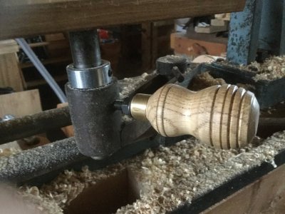

Voorbeeld van wat ik probeer te knutselen, een knopje waar alleen een moertje zat:

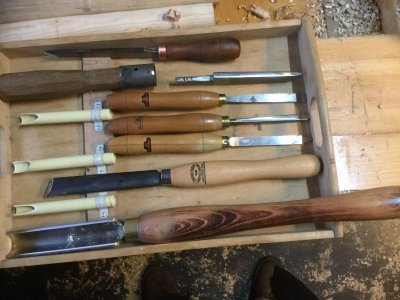

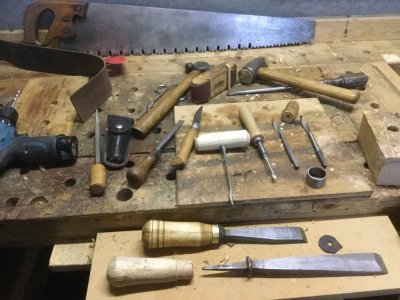

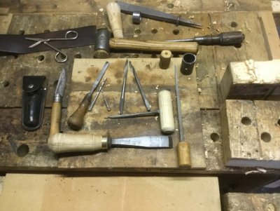

Op de vraag van Leo over foto van beitels beperk ik me tot wat ik denk dat draaibeitels zijn
De overige waarvan ik er gebruik op de wipdraaibank laat ik even uit beeld, ik ben bang dat ik er vragen over krijg. Zonder te zoeken had ik er al zo 60 geteld.
Meeste is oude rommel.

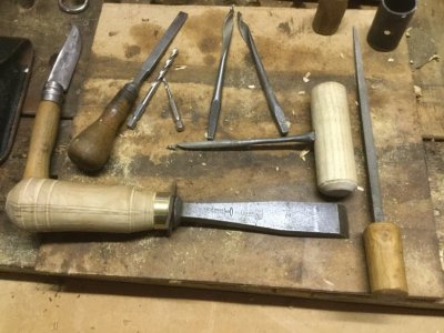

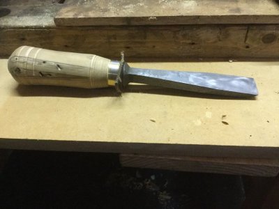

Om indruk te geven wat ik met de draaibank van plan ben als ik geen zin heb om te trappen een paar plaatjes van een paar beitels waar ik met de handvatten aan het prutsen ben
Voorlopig laat ik het bij wat ik nu heb, de nieuwe guts is binnen zoals te zien op de eerste foto
O,ja dat zaagje op de achtergrond een beetje glad gemaakt, deze moet nog scherp
Groet
Gerrit

Mooie vermoor beitels moeten daar niet iets langere hechten op?
Mag zelf ook graag draaien en ben redelijk eigenwijs (autodidact wat draaien betreft) maar ik zou nog een fijne vormguts aanschaffen daarmee kun je holle en bolle vormen (dus handvaten) snijdend draaien.
groetnis, Roeland
groetnis, Roeland
Ja, ik denk dik en tonvormig en met 2 stalen ringen aan elk heft .
Ach, ik had deze al een poosje in weg liggen en heb om de draaibank te proberen een stuk verpierd en beschimmeld berkenstammetje gebruikt.
Ik ben wat handvaten aan het uitproberen en had zo gauw geen 4 stalen ringen beschikbaar, Het is ook afwachten hoe snel dat berkenhout kapot gaat.
Die vormguts zal van pas komen als ik meer het type van de oude "Bracht" hechten ga namaken.
Voorlopig probeer ik een paar eenvoudige vormen,
groet
Gerrit
