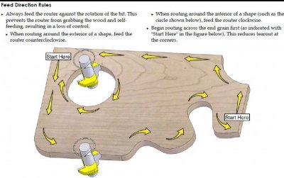

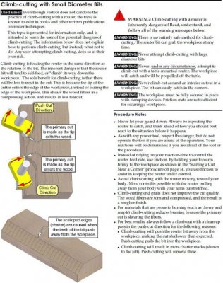

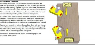

Hier is dan wel een waarschuwing op z'n plaats; bij omgekeerd frezen moet je goed weten waar je mee bezig bent, wat de gevolgen kunnen zijn. Je moet de machine of het werkstuk goed onder controle houden omdat de machine (onverwacht) weg wil of kan lopen of het werstuk je uit handen kan schieten, zeker bij grotere afname's van materiaal. Maar met voorzichtig oefenen en je controle over machine en materiaal kun je dan betere resultaten bereiken.

gewoon de andere kant op frezen je moet juist met de draad mee frezen als je een glad resultaat wilt (net als met de handschaaf)
tegen de draairichting van je frees in
6 dec 2015
2.932
1.162
Leeuwarden
Kun je dat nog wat beter uitleggen? In mijn filmpje blijft de freeskop met de klok meedraaien, alleen de beweegrichting van de freesmachine is met de draad mee, met het risico dat hij aan de haal gaat......

Ja, dat is een goede uitleg. Er zijn echter gevallen waarbij de bijna genoodzaakt bent van de regel af te wijken. Zoals ik dat ook bij de rande van de tafel heb gedaan. Dan is het van belang om voorzorgsmaatregelen te nemen en goed te weten waar je mee bezig bent. Vandaar de waarschuwing.

Ik geloof wel dat er twee dingen door elkaar gehaald worden. Met of tegen de draad van het hout in frezen. En mee- en tegenlopend frezen. Met of tegen de draad van het hout in maakt voor veiligheid niet zoveel uit. Wat bij mij soms gebeurd met tegen de draad van het hout in te frezen, is dat er splinters los komen. Als er een barstje in het hout zit, kan het gebeuren dat de frees in de barst grijpt en een stukje hout los rukt. Maar als je een werkstuk aan twee kanten moet frezen, zal één kant altijd tegen de draad in zijn. Meelopend frezen is een ander verhaal. Het freesje trekt de machine dan vooruit .Zo kan de machine inderdaad aan de wandel gaan en uit je handen worden gerukt, zeker als je er niet op voorbereid bent.

Klopt, maar als je een tegendraads deel van het hout gladder wilt zien te krijgen kun je er voor kiezen om meelopend te gaan frezen ga je voor techniek inplaats van de (veilige)regel:) Losbrekende stukken tegendraads hout krijg ik meestal als ik veel in een keer wil afnemen, in dat geval maar wat vaker voor een kleinere afname kiezen.

Inderdaad,
Maar als je als laatste gang met beperkte (of zelfs geen extra) afname meelopend freest, en je weet wat je aan het doen bent, is het risico ook beperkt.
Maar bij een onervaren gebruiker die meelopend inzet, of de machine een stukje wil terug halen, gaat het gegarandeerd mis.
