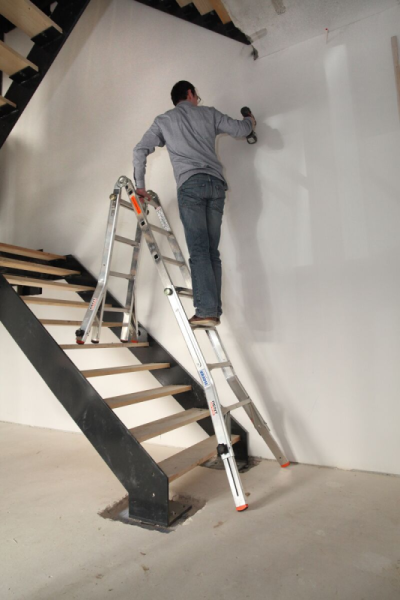

Met de huidige houtprijzen zou ik eerder zoiets huren:
Het heet "telescopische vouwladder", is specifiek hiervoor bedoeld en is te huur bij bijvoorbeeld Boels.

Dat schiet niet echt op als je moet latexen. Roller op een stok gaat heel slecht op deze ladder.
Waarom gaat dat slechter op deze ladder dan op een andere? Waarom een stok nemen als je toch al op de trap staat?
De vraag van @Salocin84 is toch:
Ik zou het plafond boven mijn trapgat willen schilderen. Hiervoor zou ik het trapgat willen dichtleggen zodat ik hier mijn ladder kan plaatsen.
Ik heb zelf met behulp van zo'n ladder succesvol mijn trapgat gesausd. Scheelt ook schade want je hoeft niets vast te zetten aan het huis.
