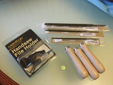

Intussen heb ik de zaagvijlen besteld bij Dieter Schmid + handvatten. Daarnaast heb ik ook een richthulpmiddel van Veritas aangeschaft en een waterpas libel. Die libel was een tip van een ervaren zagenvijler. Deze breng ik aan met behulp van magneet op de Veritas hulpmiddel of doormidden van dubbelzijdig tape. Als beginner zal ik zeker afhankelijk zijn van deze hulpmiddelen.
De vijlen zijn van F-Dick, dit staat zowel op de verpakking als op vijl. Ik heb vijlhoogte 4, 5 en 9mm genomen voor zaagtandafstand respectievelijk 1,3mm (20 tpi), 1,5mm (16 tpi), 3,2mm (8 tpi). De 9mm vijl is volgens mij iets aan de grote kant, 7 of 8mm was volgens mij beter geweest, dit had DS niet.
