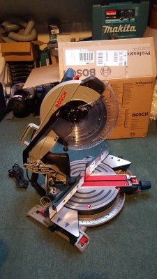

Hierbij een review van de Bosch GCM 12 JL afkortzaag.
de Bosch GCM 12 JL is een afkortzaag welke niet kan uitschuiven dmv rails oid.
Hierdoor is de zaag heel accuraat en is er geen speling.
Door dat hij niet kan schuiven is de zaagbreedte niet heel groot.
Zo'n 200mm x 75
En als de geleider verzet wordt naar voren kan hij ook balken van 100x100 zagen.
Voor mij meer dan genoeg.
Na heel lang zoeken is het deze zaag geworden omdat hij goed afzuigt en weining ruimte achter de zaag nodig heft en dus relatief dicht bij de muur kan staan.
Ook kwam hij als beste uit de test in het blad Fine woodworking nr 240.
Ik heb de zaag gekocht via http://www.svh24.de/shopware.php?sViewport=detail&sArticle=2225
waar de zaag inclusief verzenden naar Nederland €530,36 kost.

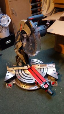

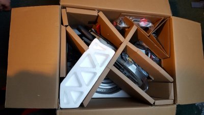

Afgelopen dinsdag kwam de postbode een zeer welkom pak afleveren.
De zaag zat netjes ingepakt.

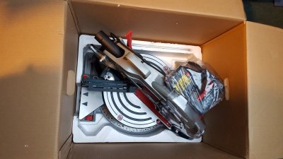

Uit de doos.

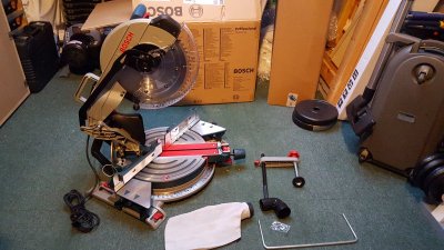

De zaag is voorzien van een Optiline for wood 60 tands blad.
de meegeleverde accessoires zijn,
90 graden afzuigbocht
beschermbeugel achterkant+ schroeven
Stofzak
Werkstukklem

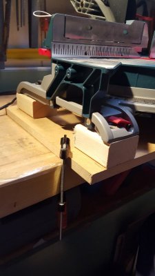

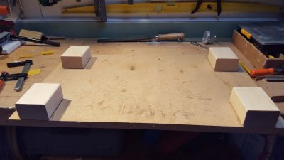

Ik heb omdat ik momenteel nog thuis zit even een verhoging en een plaat mdf onder de zaag gemaakt zodat ik hem vast kan klemmen op de werkbank
En het materiaal boven de bankschroef langs kan.
Uiteraard komt er later gewoon een afkortzaagtafel.
Toen dit klaar was ben ik de zaag gaan afstellen.
Af fabriek leek dit helaas nergens op maar aangezien ik de manual al uit mijn hoofd geleerd had in de maanden ervoor kon ik meteen aan de slag.
Eerst de vertikale zaaghoek haaks gezet.
Toen de horizontale hoek ingesteld.
Ook de geleider en draaitafel nameten op vlakheid en daar niets afwijkends kunnen vinden.
Het was even een werkje (2 uur) maar dan heb je ook wel wat.

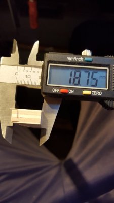

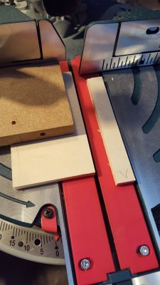

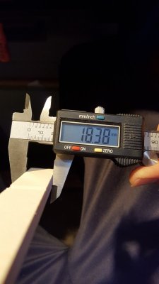

Toen het afstellen klaar was de 5 zaagsnede test gedaan.
De afwijking
verschil 0.37mm delen door 4 is 0.09 mm afwijking.
Ik reken het goed.

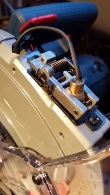

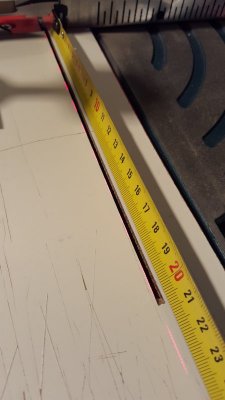

Daarna was de laser aan de beurt.
Ik draaide aan de stelschroef maar er gebeurde niks.
Dus even het kapje eraf om te kijken.
Bleek dat ik niet ver genoeg draaide.

Hoe heb je die afwijking gecorrigeerd?
En dat strookje wat je hebt gezaagd, heb je daar twee zaagsneden gemaakt (omdat je door 4 deelt)

Ik heb de af fabriek afwijking gecorigeerd door de 4 schroeven vooraan los te maken en met een blokhaak het blad op 90° te zetten.
Daarna de 4 schroefjes vast gezet.
De afwijking die er nu in zit hoeft er niet uit dat zie je niet eens met de blokhaak.
En je deeld door 4 omdat je 4x zaagt.
Het heet 5 zaagsnede test maar de eerste is alleen een vlak stuk aan je plankje te zagen welke je daarna tegen de geleider legt.
Die telt dus niet mee.
De 5e zaagsnede is inderdaat het strookje eraf zagen.
Maar de buitenkant van dat strookje zaag je de eerstekeer al

Ik kan nou niet echt vinden hoe deze methode werkt. Maar goed, ik ga zelf es wat testen.
Zie jij die 4 schroeven ook op de GCM8SJL?
hopmangj
2 sep 2015
68
@ernstjan het zijn de 4 schroeven in je maat verdeling ring. Die kun je met een forse kruiskop schroevendraaier los draaien en dan de zaag haaks stellen.
Als de zaag haaks staal kun je de graden pijl op 0 stellen.

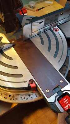

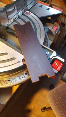

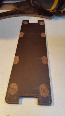

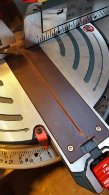

Vandaag nog een zero clearance insert gemaakt voor de zaag.
stukje 9mm betonplex op maat gezaagd.
Dit kwam echt heel dicht bij de benodigde dikte.
Dus met de bovenfrees 0.3mm afgevreest op de steunpunten.
perfect vlak
En heel langzaam ingezaagd en hij is klaar voor gebruik.

Netjes hoor.
Als je niet beter wist en die kleine beschadiging niet in het betonplex zou hebben zou men bijna denken dat het er gewoon bij geleverd wordt.
