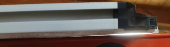

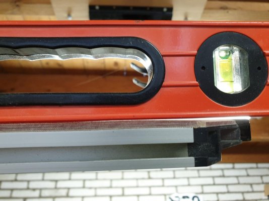

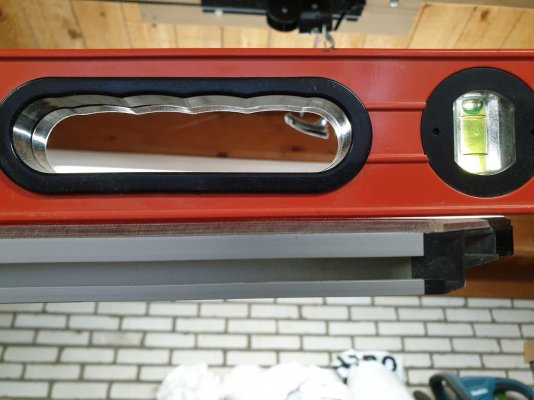

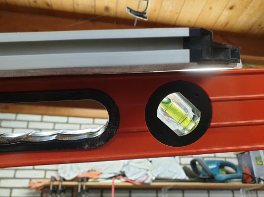

Ik merkte laatst op dat de afkortgeleider van mijn zaagtafel niet helemaal recht is. Beide uiteinden lopen weg waardoor wanneer een kort stuk afkort deze niet meer haaks wordt afgezaagd. Kent iemand dit probleem? Of is het weer een producteigenschap die ik niet kan waarderen? Het gaat om een Festool TKS 80 zaagtafel.

Dat is waarschijnlijk wel normaal. We hebben dat ook met de Kapex op het werk en is om de kans op klemmen van het materiaal te verminderen, waardoor kick back wordt verkomen. Als het stukje dat je wilt zagen zo kort is dat je er last van hebt, dan is het te kort om het veilig te zagen!

Tja, in principe is dit de afkort geleider en niet de parallel geleider. Dus de kans op kickback lijkt mij dan redelijk klein. En een stuk van 15cm afkorten naar 14cm lijkt mij ook niet erg gevaarlijk. Maar dan wil ik wel dat het stuk stabiel blijft liggen en niet dat het kan gaan wiebelen. En dat is wat er nu wel kan gebeuren.

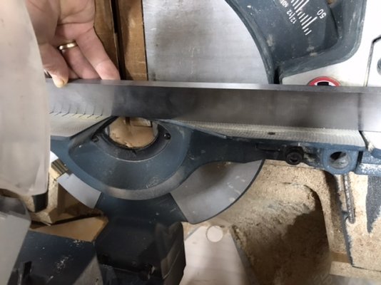

Bij de Kapex loopt het stukje van de aanslagen dat het dichtst bij het zaagblad zit lichtjes naar achteren. Dat is minimaal. Het zorgt ervoor dat het materiaal iets naar achteren kan buigen en daarmee klemmen kan voorkomen. Zie het als een omgekeerd spouwmes. Dat zorgt ervoor dat ACHTER het zaagblad het hout niet naar elkaar toe kan en zo klemt om het zaagblad. De iets teruglopende aanslag bij de Kapex zorgt VOOR het blad voor meer ruimte, waardoor het materiaal niet gaat klemmen.

Hmmm, ik meet met een rei tegen de aanslag aan een opening van max. 0.15mm. Dan vraag ik me af welke zaagsnedes haaks zijn en welke afwijking geven. Daar zal ik binnenkort eens nader in duiken. En dan maar in een ander topic.

Misschien hebben ze mij dan eerder bij Festool voor de gek gehouden met een onzin-verhaal. overigens gaat het om een minieme ruimte. Ik ben niet op het werk, dus kan het niet nameten bij de Kapex. Maar mijn Dewalt afkortzaag heeft het ook. Daar is de ruimte aan de ene kant 0,30 mm en aan de andere kant 0,25. De rest van de aanslag is wel helemaal recht.

ik heb de foto van die geleider met meer aandacht bekeken
ik veronderstel dat aan de rechterzijde van de uitsnede die ik van de foto gemaakt heb, het einde van de 'geleider' te zien is die je tot -45° en + 45° of iets meer kan draaien
ik veronderstel ook dat dat einde over de (iets meer dan halve) cirkel steekt waarop de °-aanduidingen staan
zuiver technische bedenking: het werkstuk dat je zaagt, zal nooit zover uitsteken, tenzij je de afkortzaag als invalzaag gebruikt om een werkstuk in 2 keer door te zagen, iets wat je slechts uitzonderlijk doet
vergis ik mij ?
