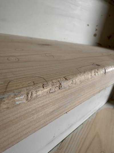

Ik ben bezig om onze trappen te ontdoen van vloerbedekking en klaar te maken om te schilderen.
Nu zijn de traptreden aan de voorkant afgerond, maar daarop ook best beschadigd. Zie foto.
Qua bovenkant / stootborden ga ik ze vullen met 2k zwaluw / den braven houtreparatiemassa.
Alleen weet ik niet zo goed hoe ik die afgeronde randen het beste kan repareren. Ja bij een erg grote hap eruit zal ik hem opvullen met reparatie pasta en dan proberen met dezelfde radius rond te schuren. Het is meer de vraag hoe ik met al die meer kleinere beschadigingen om moet gaan, zodat het een mooi geschilderd resultaat op kan leveren.
Maar om nu 15 treden volledig in de reparatie massa te zetten / recht te maken en dan bijvoorbeeld een radius er aan te frezen (maar kom dan weer niet in de hoeken) lijkt me ook weer wat enthousiast. Heb zo’n festool pad om ronde vlakken te schuren. Dus dat zou kunnen maar wil het ook een beetje gelijk hebben en niet een te grote afronding er aan maken.
Hoe zouden jullie dit doen? Tips?

Zou je het kunnen redden door er een grotere radius aan te frezen? Dan hoef je niet te vullen. Hangt er natuurlijk wel van af hoe diep te stukken zijn die er uit missen.

Als je toch gaat schilderen zou je een strip er uit kunnen frezen of zagen en er een andere strip die je vantevoren netjes afgerond hebt erin lijmen.
Voor de hoekjes waar je niet met een frees komt kan je met een multitooltje en een goede beitel ook best strakke randjes krijgen denk ik.
9.852
3.470
Ik zou het gewoon met de zelfde epoxy vullen. Daarna kan je het toch netjes even schuren? Ik doe dat gewoon met een handschuurblok met een stuk korrel 40 bandschuur band. Je moet zorgen dat je je epoxy niet te overvloedig aan brengt. De delen bij je trapwangen zullen nauwelijks beschadigd zijn, dus die houdt je als referentie.

Ik zou het volzetten met reparatie pasta (niet meer dan nodig) , een schraapstaal op maat slijpen en daarmee de vorm erin trekken. Beetje opschuren en klaar.

Bedankt voor de antwoorden! Dan wordt het denk ik toch maar eerst proberen met de 2 componenten pasta.
Dat van die schraapstaal is ook een goed idee. Ben niet zo goed in metaal bewerking, maar zou ik ook een paar uit hout kunnen maken. En dan steeds goed schoonmaken na de vorm er in trekken.
Kan ik altijd nog frezen of nieuwe latjes inzetten.

als het gevuld is met 2K (let op: epoxy is vele malen flexibeler en beter geschikt voor dit soort groter reparatiewerk dan rocksolid polyesther!) en het is semi-haaks, kan je het prima weer nafrezen met een afrond-bitje. De laatste cm's waar je bovenfrees niet komt kan het mooist met een schraapstaal, maar er naartoe schuren kan ook behoorlijk netjes.

Heb hier hetzelfde gehad en er een grotere radius aangefreesd, resultaat als nieuw 👍🏼, gelijk een antislip profiel ingefreesd want vergis je niet, als het geschilderd is, is het toch best wel glad.10 cm uit de boom gebleven.

Als je met epoxy gaat werken wacht dan wat langer voor je gaat schuren. Je mag bij trage expoxy's best een twee keer zo lange droogtijd aanhouden als je gaat schuren. Dan schuurt het veel makkelijker.
