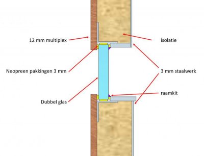

Beste houtbewerkers,
Dit betreft een vraag over het verbouwen van een luxemotor tot varend woonschip.
Een uitgebreider verslag vind je hier:
http://machinekamer.nl/forum3/viewtopic.php?f=7&t=1592
Bij het verbouwen van de roef van mij schip wil ik de huidige houten schuifraampjes ombouwen naar vaste ramen.
Hierdoor hoop ik ook te voorkomen dat er hout aan de buitenzijde van het schip zit want dit geeft onderhoud en vochtproblemen.
Hieronder en doorsnede van hoe ik een raam wil plaatsen:
Rechts is de buitenzijde, links de binnenzijde.
Denken jullie dat dit een duurzame oplossing is?
Volgens mij is het zo hermetisch afgesloten, maar dan vraag ik me weer af waarom bij houten kozijnen van die gaatjes zitten in de onderste raamlatten, dus weet niet of dat wel moet.
Bedankt voor het meedenken!

Ik weet niets van boten, maar bij een gebouw gaat dit detail niet werken. Er moet een afvoer zijn van (condens/lek) vocht van onder het glas naar buiten toe. De gaatjes in de onderste glaslat is er omdat er bij enkel glas condens naar beneden lekt. Dit moet ook naar buiten afgevoerd worden.
mk23
12 okt 2016
1.446
318
omgeving Rotterdam
En volgens mij heb je ondanks die isolatie een koudebrug over de stalen onderdelen waardoor je ook binnen condens op je staal kunt krijgen.

Glas in het staal plaatsen is geen probleem. mij is geleerd, dubbelglas in staal de hele spouw opvullen met kit. zelf gebruik ik hybriseal 2ps en zeker geen gewone beglazingskit. punt van mk23 is een stuk spannender

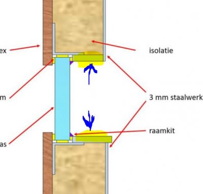

Ik heb wel een paar vragen, van watvoor materiaal zijn de geel gemarkeerde blokjes
Wat ik me ook afvraag is waarom je het glas zover naar binnen zou willen zetten?
Het lijkt me beter om het water altijd zo ver mogelijk naar buiten te houden en te zorgen dat het niet ergens kan blijven staan, wat zo te zien op de onderste dorpel wel kan.

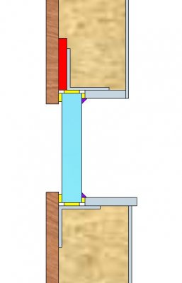

Bedankt voor de reacties, we komen in de buurt van een oplossing denk ik.
Ter verduidelijking:
Het is dubbelglas. ik denk op die dikte wel HR++ te kunnen krijgen, wellicht met een wat dunnere luchtspouw.
De "gele" blokjes uit de post van fantic is gewoon staal maar dan wat dikker (8mm). De onderste dorpel loopt natuurlijk enigzins af.
Het geheel vervangt bestaande ramen op een schip met monumentenstatus. het hoeft dus niet exact te worden als het was, maar de maatvoering moet wael redelijk gelijk blijven. Vandaar dat het glas redelijk ver naar binnen staat.
Het grootste probleem is dus de koudebrug. In onderstaand plaatje heb ik aan de bovenzijde de hoeklijn 8 mm naar buiten geplaatst zodat er ruimte is voor isolatie tussen staal en hout.
De vraag is dan welk materiaal hie het best voor te gebruiken is want het moet wel constructieve eigenschappen hebben.
Bekijk bijlage 71201
Alvast bedankt voor de reacties!
Waarom moet het een constructieve functie hebben? Die terug geplaatste hoeklijn moet een constructieve functie hebben en dan kan het rode deel alleen isoleren. Het staal zou sterk genoeg moeten zijn.
