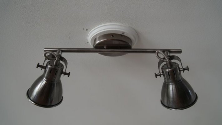

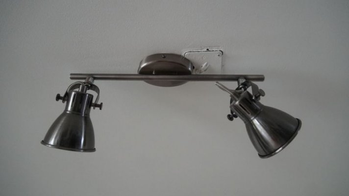

Onbegrijpelijk genoeg worden er veel lampen verkocht die kleiner zijn dan een standaard centraaldoos. Bovendien zitten de bevestigingsgaten op de verkeerde plek. En bij mij steken de centraaldozen een beetje uit. Ik had dit al een paar jaar zo hangen (2 stuks) en heb dit eindelijk aangepakt. Ben er ongeveer een dag mee bezig geweest, schilderen kwam daar nog bij.

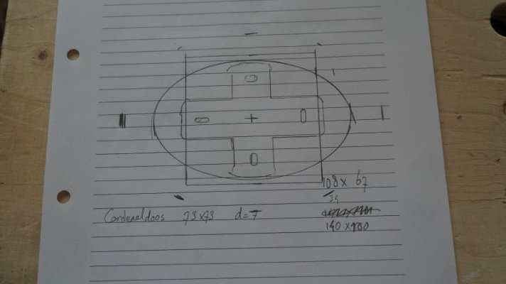

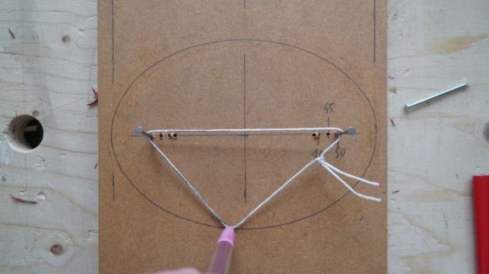

Op papier de centraaldoos en het ovaaltje van de lamp overgetrokken en bepaald hoe groot het plankje moest worden.
Met een touwtje teken je een ovaal. Plek van spijkertjes en lengte touw aanpassen voor de juiste maat en verhouding.

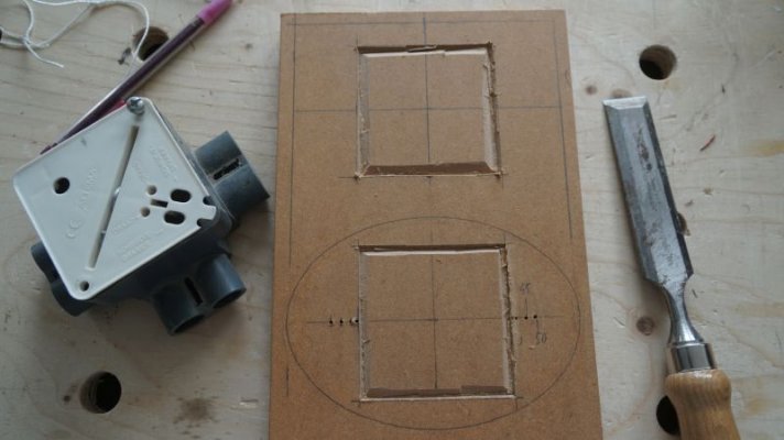

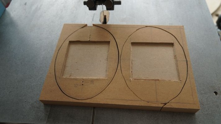

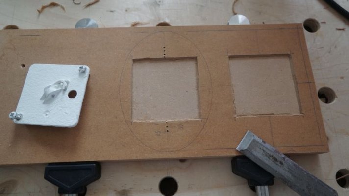

Eerst de sparing voor de centraaldoos gemaakt. Dat is zo makkelijker dan na het zagen.
Bijtel
31 jan 2012
3.479
474
Millingen aan de Rijn

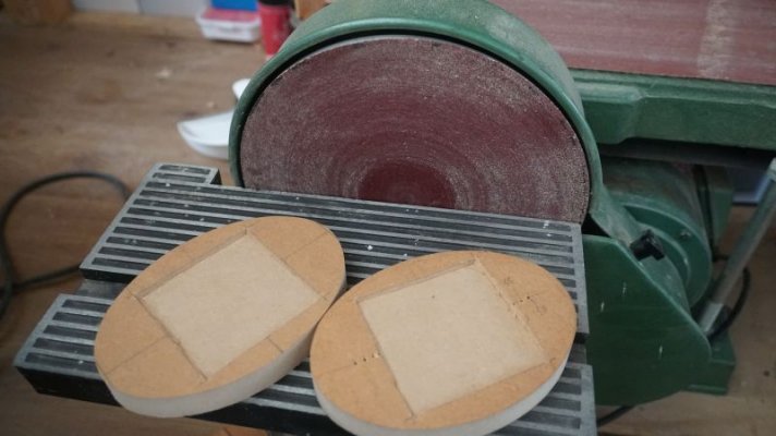

Zagen op de lintzaag. Kon ik mooi het nieuwe smalle zaagblad uitproberen.

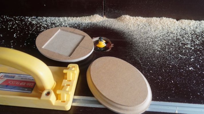

Schuren
Klassiek profielrandje

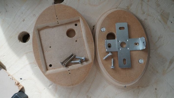

Gaatjes boren en proefmonteren voordat ze geschilderd worden.
En eindresultaat. De oude gaatjes in de gipsplaat moeten nog dichtgemaakt worden. Het plankje zit vastgeschroefd in de centraaldoos. De schroeven hebben een witte kop, dan valt het nauwelijks op.

Prima oplossing. Heb er zelf al een paar gemaakt in het vierkant. Waarom een uitsparing in het mdf frezen?
Nog even naar de foto's gekeken en ja de centraaldoos steekt uit het plafond. Dan moet je wat.
