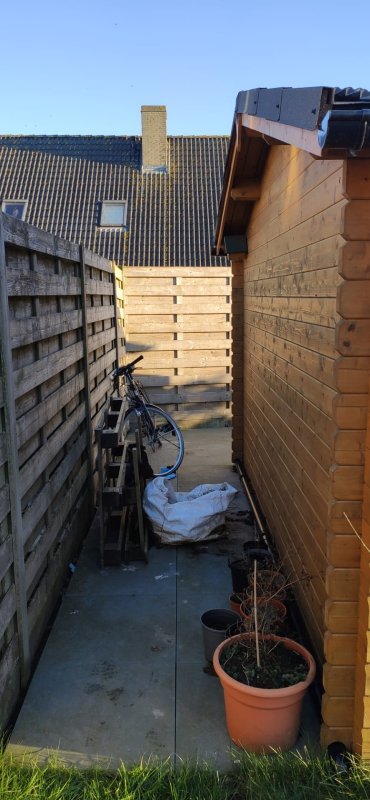

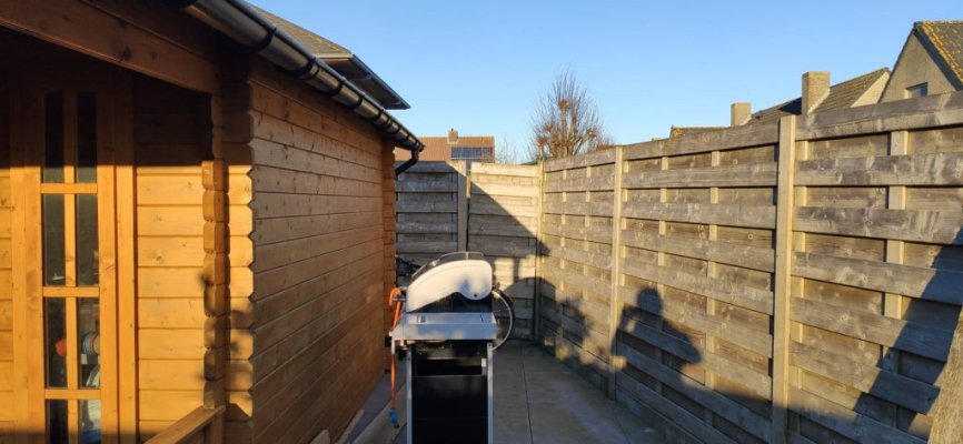

Nog een dingetje is dat ik niet weet of de ruimte achter het tuinhuis zal volstaan voor de opslag. Er moet genoeg hout kunnen gestapeld worden om de hele winter door te komen natuurlijk. Daarom heb ik ook een foto erbij gepost van de ruimte naast ons tuinhuis (de 2de foto). Daar kunnen we eventueel ook een afdakje gaan bouwen om nog meer hout te stockeren.

De eerste vraag is natuurlijk hoeveel hout je wilt opslaan.
Aan de achterkant heb je ruimte voor 2,5m breed(schat ik) x 2m hoog ( hoogte schutting) x 35 cm diep ( haardhout heeft ongeveer die lengtemaat). = 1,75 m3 hout.
Het hok maak je een tegel diep (50 cm) want je wilt er ook nog bij kunnen.
Omdat er vlak tegenaan een schutting staat heb je maar weinig last van regen die er in slaat, zodat je met een eenvoudig afdakje tot vlak tegen de schutting kan volstaan.
Blijkt de opslagcapaciteit te klein, dan maak je aan de zijkant ook een opslag maar dan een meter diep, zodat je twee blokken achter elkaar kunt leggen. Overigens zuigt het hout zich niet vol hoor bij een regenbui, alleen de buitenkant wordt even nat.

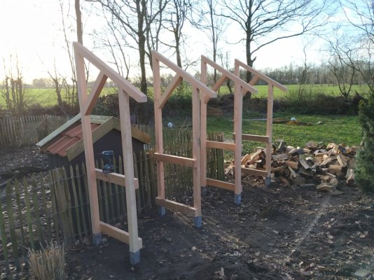

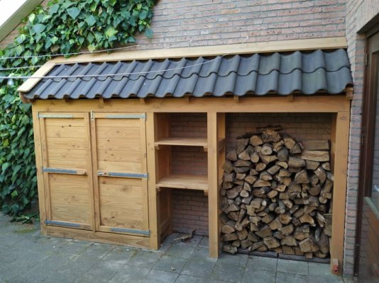

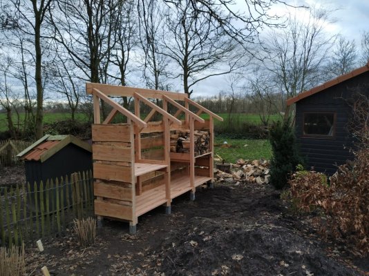

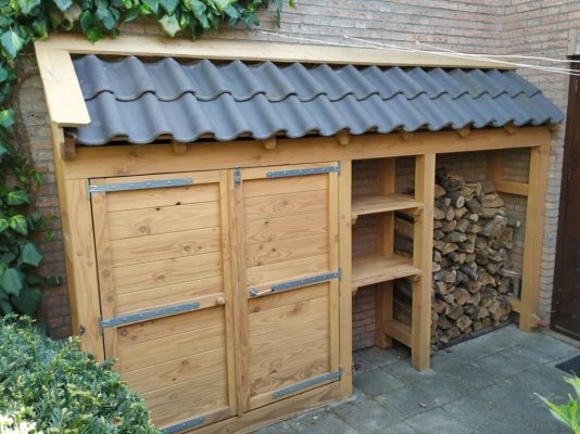

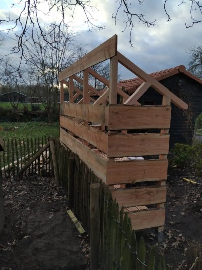

Ik vind schaaldelen ideaal voor een houthok. Geeft lekker wat stevigheid aan een hokje en ziet er ook leuk uit. Een vloertje erin geeft ook wat beluchting van onder, maar je kunt natuurlijk ook op de grond of op een paar balkjes of een pallet stapelen.
De meeste houthokken bestaan uit een aantal frames in de diepte en dan verbonden of aan een gebouw(tje), zoals bij jou of met een achterwand en pannenlatten. Als je de constructie van het tuinhuis wilt sparen zou je ze eventueel vast kunnen zetten in de grond met paalpunten.
Als dakbedekking moet je gewoon kijken wat je het mooist vindt. Dakpannen kan prima natuurlijk, maar dakpanplaat is ook wel erg gemakkelijk en betaalbaar.
Heb niet veel foto's zo bij me, maar misschien kun je hier al wat ideetjes uit halen.
