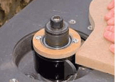

voor mij blijft het gissen hoe hier het gereedschap op het werkstuk freest
FONT=Verdana,Arial,Tahoma,Calibri,Geneva,sans-serif]Super Chantournage, hulpstukken voor toupie met as 30 mm
dit is de link die in het voorgaande verborgen zit
ik vermoed dat de losse ring als geleider dient, onderstaand plaatje maakt dat duidelijker
waartoe de stift in het plaatje van #5 dient, weet ik niet
intrigerend

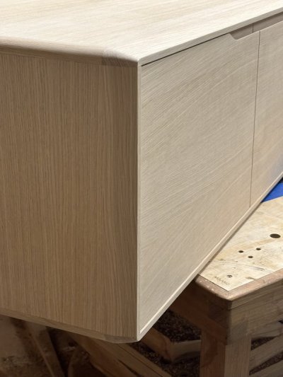

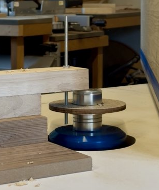

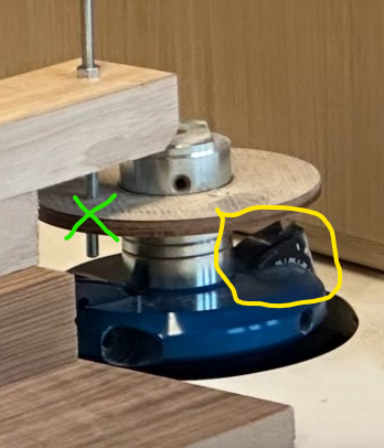

Het is enkel om de (geleide) ring stationair te houden. Bij hoge snelheden en het aanzetten krijg je anders gegarandeerd brandplekken / schade.
Al dit voor een afgeschuinde rand vooraan, zie foto

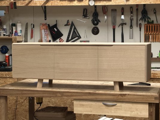

De deurtjes staan nog los maar dit is het resultaat.
Een tv lowboard met een combinatie van (fineer) plaatmateriaal en massieve eik

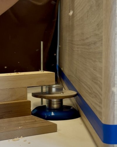

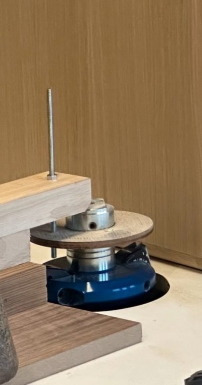

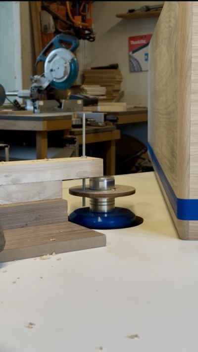

Het is met een in graden verstelbare freeskop.
Hopelijk is het duidelijk zo. 🤓
Mochten jullie een gemakkelijkere oplossing weten dan hoor ik het graag. (Ik ben zelf nog niet zo lang bezig met houtbewerking)
