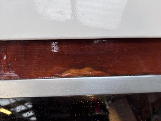

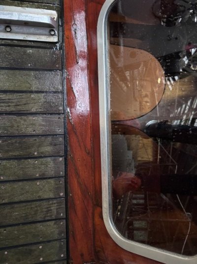

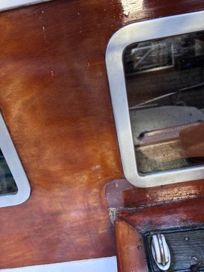

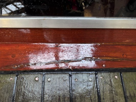

Goedenavond,
Ik ben nieuw op dit forum, maar zit met een houtprobleem, en daardoor vond ik deze site.
Dit weekend is onze boot weer uit het water in de loods geplaatst. Tijd voor het klus seizoen. Onze 50+ verhoefsloep, destijds door mijn vader opgebouwd tot zeiljacht, heeft oa. een houten kajuit. Het onderhoud is elk jaar weer een uitdaging. De kajuit is gelakt met 2 komponenten lak. En heeft al vaker voor uitdagingen gezorgd. Nu hebben we aan de voorzijde van de kajuit 2 problemen. 1: de brede onder rand tegen het teakdek aan is op diverse plaatsen gescheurd en ingewaterd (zie foto 1 en2).
probleem 2 is dat aan de bovenzijde van het raam (zie foto 3 en 4) 1 plekje is ingewaterd.
Vraag: is het mogelijk om de gescheurde stukken van de brede rand kaal te halen, zonder dat we de hele kajuit kaal hoeven te halen.
vraag 2: we twijfelen of het ingewaterde stukje aan bovenzijde raam wel hersteld kan worden door het alleen kaal te halen. Zou het raam eruit gehaald moeten worden ??
zodat het er beter ingekit kan worden ? Eigenlijk ben ik bang om het raam eruit te halen, dit is in al die 50+ jaar nog nooit gedaan, en ben bang dat het een te grote klus is voor ons en er nooit meer mooi ingaat. echter er is nog weinig kit over tussen hout en aluminium raam.
Ik ben benieuwd naar jullie reacties en / of adviezen.
bedankt vast.
Xeer

met een multitool kan je heel fijn werken/zagen/uitslijpen
bij herstelling van eiken ramen, die niet in zijn geheel vervangen mochten worden, heb ik 2C-epoxy gebruikt
hout dat aangetast/rot/rottend is, moet je er helemaal uit halen
