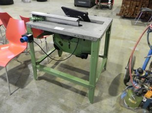

Goededag allen,
wellicht willen jullie mij advies geven voor mijn huidige zaagtafel. Deze:
Wat ik mis is een goede geleider, deze is erg whobbly en kost me een heleboel moeite een beetje recht te krijgen. Vooral mis ik geleidersleuven.
Wat nu te doen, zit te twijfelen, ikwil namelijk ook een outfeedtable en een freestafel maken.Zat eerst te denken zaag onder deze tafel uit en hangen onder een nieuwe grote houten tafel waarin ik ook de routertafel maak en de uitvoertafel.
of de zaag laten zoals hij nu is en de tafel er omheen bouwen en dus iets anders verzinnen voor de geleider sleuven, misschien naast de tafel. Of zaag laten zoals hij is en een nieuwe top er overheen zodat ik sleuven kan maken. Dan verlies ik echter wel 18mm aan zaaghoogte, dat is ook weer jammer.
een hele nieuwe tafel maken is natuurlijk meer werk.
of gewoon een nieuwe kopen...?
wie wil me adviseren. Wat zou jij doen met mijn wensen en bezit van deze zaagtafel (die ik gratis heb gekregen)
thanx alvast

Mijn eerste vraag hierbij is: wat is je budget? Aanpassingen aan je zaagtafel maken kan heel goedkoop, maar ook heel duur...
Maar een optie is Incra: http://www.incra.com/table_saw_fences-tsls_fences.html het kost wat, maar dan heb je gelijk goed spul waarmee je heel precies kan werken.
Maar voor datzelfde geld zou je misschien wel een tweedehands zaagtafel kunnen kopen die de precisie heeft die jij verlangt.
Incra heeft ook een set dacht ik waar je een frees onder kan monteren. Moet je de website maar even rondzoeken.
Je huidige zaagtafel lijkt op die van m'n ouwe baas, die heeft een inductie motor (minder dB :p ). klopt dit? vind ik persoonlijk wel rustiger werken ^^.
Laat maar weten of je Incra een idee vindt en wat je budget is hiervoor.

Als ik het goed zie is het een bouwzaag. Gemaakt dus voor het grove werk. Ik zelf zou hier niet op uitbreiden maar de zaag demonteren en onder een nieuw te bouwen tafel hangen. Hiervoor zijn genoeg voorbeelden te vinden op het net en YouTube.
Tja, en afhankelijk van je budget en doel, kun je ook dat Incra systeem toepassen als hierboven benoemd.

Het is inderdaad een bouwzaag, electra beckum. Hier een spec sheet.
Dat systeem van incra is natuurlijk geweldig. Maar voor dat geld heb je ook bijna een, bijvoorbeeld axminster.
Inderdaad zijn er genoeg voorbeelden te vinden van hoe een zaagtafel te maken, ook op dit mooie forum. Die vraag hoeft niet beantwoord te worden, hmmm blijf toch wel twijfelen wat te doen. Hen net de zaag helemaal uit elkaar liggen. Volgens mij weegt hij wel 40 kilo. Erg soepel draait hij ook niet meer op en naar beneden maar dit kan kwestie van schoonmaken zijn. Ik ken de zaag niet, iemand wist dat ik een zaagtafel zocht en bracht deze als verrassing.
Ik zou deze bouwzaag verkopen, en een nieuwe zaag die aan jou eisen voldoet kopen, om van deze zaag een preciesiezaag te maken wordt m..i. niets. Het is en blijft een bouwzaag daar zou ik geen geld aan uit geven, uiteraard is dit mijn persoonlijke mening.

Ik heb dezelfde tafel van metabo.
het probleem is dat de geleider maar 1 bevestigingspunt heeft en daardoor bij gebruik van de geleider op het uiteinde teveel beweegt.
ik heb dit opgelost door simpel van 2 aluminium geleiders te monteren , 1 boven en 1 onder.
daardoor heb ik ik 2 bevestigings punten voor de geleider en kan zonder problemen nu op maat zagen

Dank voor de reacties, is ieder die dit leest het eens met Pel?
MCbona jij hebt een goede oplossing, echter dat is slechts 1 van mijn problemen met de zaag.
ik heb al besloten dat afscheid van de tafel het beste is.
maar de zaag onder een zelfbouwtafel hangen, of een geheel nieuwe kopen blijft dan over. Nog iemand wellicht met tips voor me.
heb hier op het forum al rongekeken naar een nieuwe zaag en de tips die jullie geven.
dan valt de HBM meteen af, althans de posts zijn oud maar de 900 euro voor de HBM600, vinden jullie nog steeds weggegooid geld?
dus kijken voor iets tussen de HBM en een Felder of Hammer?

Ik heb dezelfde tafel en herken ook het probleem van:
- geleider de teveel meegeeft
- het willen combineren v/e freestafel.
Ik zou eraaan toe willen voegen: de tafel is ook te klein voor het grotere plaatwerk.
Mijn oplossing is tot nu toe best effectief maar wel wat omslachtig en niet heel nauwkeurig ;-) wellicht niet geschikt voor de hout-meesters onder ons.
Wat ik heb gedaan is een grote 18mm MDF ombouw gemaakt en als geleider heb ik gewoon een "rechte" houten lat. Voor elke zaagbewerking meet ik de afstand tot blad, voor en achter en laat hem dan iets aflopen naar achteren, +/- 0.5mm op zaaglengte. De lat zet ik vast met 2 lijmklemmen.
Een zaagslede heb ik recent gemaakt ook van mdf die zelfs daar weer bovenop komt, dus ja je verliest behoorlijk wat zaag cm'ers maar wel eenvoudig en goedkoop.
