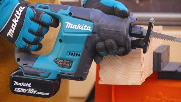

Dus, een Makita Reciprozaag, welke raden jullie aan en waarom?
Op het moment leun ik het meeste richting de subcompact DJR188, lekker compact en handzaam.

Geen ervaring met Makita, maar die van de foto lijkt op het zicht praktischer voor snoeiwerk. De Parkside is welilswaar hanteerbaar met één hand, maar met 2 werkt makkelijker, vooral door de lengte.
