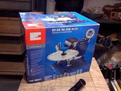

jjjlll
Ik heb ooit zo'n apparaat gekocht, ergens in 2011 meen ik, ik meen dat ik iets van 70 Euro er voor heb betaald, in een of andere bouwmarkt..
Het merk, Einhell, koop ik normaal nooit, alleen maar ellende bij wat regelmatig gebruik.
Dit apparaat doet netjes wat hij moet doen, de vlakke kanten slijpen van zaagblad tanden, meer ook niet.
Voor mijn gebruik voldoet het apparaat, voor wat groter werk slijp ik tevoren even de tand kanten.
Het verbaast me inderdaad dat die Koos niet laat zien hoe dat apparaat slijpt, daar gaat het toch om.
Ik ben wel benieuwd hoe zaagbladen officieel geslepen worden, alleen de vlakke kant, of andere kanten van de tand. Kan iemand daar wat meer van vertellen?

Ja zo een apparaat had ik op het oog, geen rocket science , als hij maar doet wat hij doen moet. En idd einhell is verders een vreselijk merk, maar voor die paar keer dat je het gebruikt.
Volgens mij is binnenkant slijpen voldoende
